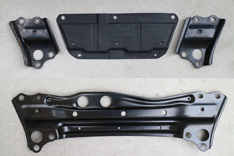

Pan listonosz uprzejmie doniosl element nr 2 - ten od RAV4 kupiony. Stan idealny, jak z pudełka nieomal.
Powiem, że to poważny temat, waży sobie to ze 2 kg... można po tym skakać i ani drgnie :)
Material: stal na oko 3 mm.
To to (foto z neta):

Blaszysko zamontowane. Należy wywalić jedną z plastikowych osłon, blaszysko ją zastępuje.
Znalazłem w necie fotke - lepsze to niż słowa:
« Ostatnia zmiana: 14 Maja 2017, 18:50:42 wysłana przez wojtekS »

wojtekS - oplacalo sie montowac dodatkowe usztywnienie ? jest to odczuwalne ?
wojtekS
Odp: Usztywnienie karoserii - przedlift 3 gen
« Odpowiedź #19 dnia: 13 Czerwca 2017, 20:53:32 »
Finansowo jest to całkowicie nieopłacalne. Bo po co skoro i bez tego auto jeździ ?
Odczuciowo jest sztywniejsze, nie buja się aż tak w zakrętach, choć żaden WRC to nie jest wciąż.

Robiłem to trochę na raty, ale w końcu wymieniłem wszystkie 3 wzmocnienia karoserii, które zmieniły się po lifcie. Polecam wszystkim ten zabieg, w tej chwili praktycznie nie słyszę pracy nadwozia, nawet na większych dziurach. Dziękuję koledze wojtekS za pomysł.
Jak ktoś potrzebuję to mam do oddania prawe wzmocnienie, sprzedawca wysłał mi przez pomyłkę i nie chciał z powrotem :)

Domontuj sobie jeszcze to od RAV4 wzmocnienie.
Ja zrobiłem właśnie 3000 kilometrów po Ukrainie (gdzie drogi są albo bardzo dobre albo bardzo złe). Dopiero tam można docenić te usztywnienia.
Prowadzi się jak po szynach :)
