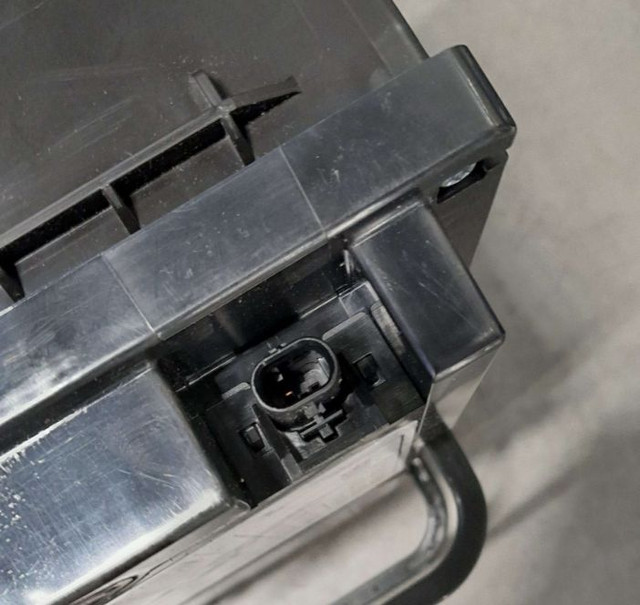

Z ładowarką to prawda, że prościej ale jak ktoś mieszka w bloku i nie ma garażu to ma problem.
Pytanie: czy ktoś testował z tym odpięciem czujnika od ujemnej klemy?

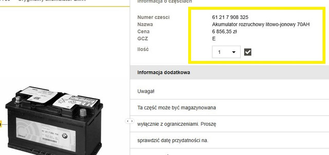

Dobrze, że nie kopiują jeszcze pomysłów z BMW bo tam raczej nikt na gwarancji by nie odpuszczał
Przy okazji - waga tego cuda 6 kg
Na odblokowanie? ;-)
