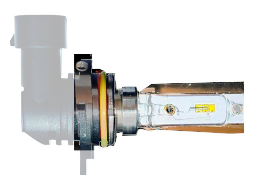

Sami zobaczcie
Zobaczyłem.
Na zdjęcie Twojej żarówki nałożyłem w skali zdjęcie żarówki halogenowej (ORI). Spójrz w okolicę żarnika. Dodatkowo na wielu zdjęciach widać poświatę ponad linią odcięcia. Choćby na tym zdjęciu na bloku czy w garażu.
To już naprawdę koniec. Jest takie powiedzenie: nie przekonasz nieprzekonananego.
