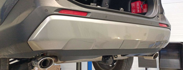

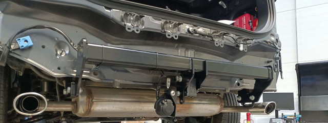

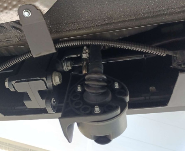

Tutaj masz przykład jak ja to robię dla Klienta
