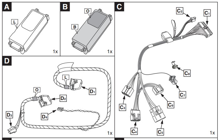

Wiem że trochę odkopuję, ale temat dosłownie ten sam.
Czy używasz może tego modułu (PZ409-00291-E0)?
Zakupiłem taki moduł, ale nie ma w nim wtyczki D3 i C6. Wszystko podłaczyłem wg instrukcji, jednak radio nie wykrywa mikrofonu.
