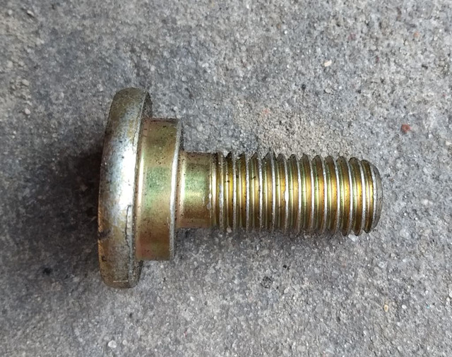

demontował ktoś napinacz? próbowałem dobrać się do samej rolki no i jest to wykonalne ale klucz torx T50 buja mi się na boki w gnieździe śruby, wchodzi jak by za płytko ze 3mm. W śrube od nowej rolki SKF wchodzi bez problemu na jakieś 5mm i sztywno siedzi a w starą śrubę jak by za płytko. Wsuwałem telefon żeby dojrzeć kamerką jak to gniazdo wygląda ale nie widać żeby coś w nim siedziało. Plan B to zdjęcie całego napinacza ale tu znowu widzę problem bo patrząc na napinacze na allegro to mają na tyle długą śrubę że nie wyciągnie się jej bo się zatrzyma na nadkolu. Od śruby napinacza do nadkola jest może z centymetr miejsca na wyciągnięcie śruby. Przerabiał ktoś ten temat?

Ogarnąłem już temat. Jest na youtubie filmik gdzie koles w zwyklej corolli z silnikiem vvti wykręcił i wyjął, widać tam ze jest troche wiecej miejsca niż w corolli verso r1. U mnie się nie da wyjąć śruby trzymającej napinacz bo zapiera się o nadkole.
Więc pomyślałem że odkręcę siłownik napinacza (ta śruba u góry siłownika) to się go troche do góry obróci i tu kolejne rozczarowanie bo zamiast samej nakrętki zaczeła mi się wykręcać cała szpilka z bloku silnika, myślę sobie no dobra niech będzie tak ale ta szpilka jest tak długa że doszła do kielicha amortyzatora i nie dało się całej wykręcić.
szpilka od zewnatrz zakończona jest torxem więc można ją złapać nasadką torxa (rozmiar nie wiem bo nie mam nasadek torx)  przytrzymać i płaskim kluczem odkręcić nakrętkę. Ja nie miałem nasadki torxa wiec poskładałem wszystko do kupy, wsadziłem klucz Torx T50 w kształcie L w śrubę rolki i wsadziłem drewnianą listewkę pomiędzy klucz a nadkole tak żeby klucz nie wyskoczył ze śruby. Do tego półmetrowa rura i się odkręciło. Rolka wymieniona :)
