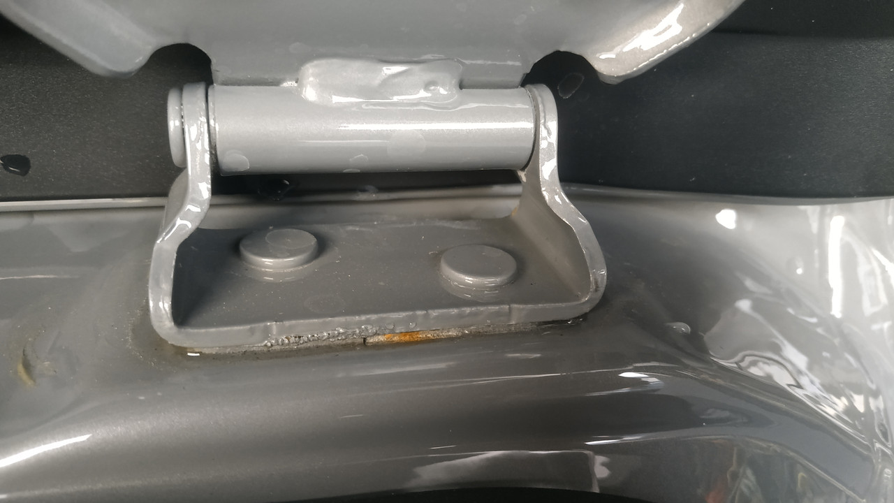

Toyota Corolla kombi zauważyliście u siebie popękane lapy z tyłu na dole ?
Tylne lampy?
Ja za to zauważyłem po pół roku użytkowania pierwsze oznaki korozji na łączeniu zawiasów klapy tylnej z nadwoziem.
u mnie jest to samo. bylem juz dwa razy w ASO pytac wtf. Przy ostatniej wizycie Pan wytlumaczyl mi ze jest to syf ktory zbiera sie na tym elemencie tlumienia zawiasu (pod zawiasem jest taki prostokat z tworzywa). Ich rozwiazanie to psikniecie na to jakims czysciwem i wytarcie. Rzeczywiscie nie jest to rdza blachy tylko slady na tym "plastiku" ale mialem juz wiele aut i nigdy czegos takiego nie widzialem. Po dwoch miesiacach pojawilo sie znowu i tym razem juz chyba sam to wytre.
tak wygladalo to za pierwszym razem:
Po wytarciu wysuszyć suszarką i posmarować wazeliną techniczną lub towotem z obu stron. Mnie się zdaje że to nie podkładka, tylko spływa rdza ze spodniej części zawiasu. Ale w tych czasach to nic nadzwyczajnego.
