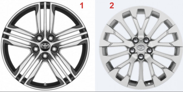

Chce kupić felgi 19” na zimę. Czy ktoś jeździ na jednym z poniższych wzorów? Chętnie zobaczę jak na nich samochód wygląda. Z góry dzięki!

Wzór 1 - Niestety mam tylko fotke z jednym kołem ;)
https://photos.app.goo.gl/FqG7thw3V9mfRC3m7
Dzięki! Lepsze to niż nic :-) Ma
Ktoś jeszcze podobne felgi?

« Odpowiedź #714 dnia: 27 Listopada 2024, 11:04:06 »
mam wzór 1 jako komplet zimowych, nie podoba mi się , nawet miałem przemalować je na czarno całe, jak bym miał wtedy wybór takich jak na zał obrazkach to bym wybrał wzór nr 2

Odp: RAV4 2019 - dodatkowe felgi
« Odpowiedź #715 dnia: 27 Listopada 2024, 11:08:52 »
Podstawową wadą wzoru 1 jest to, że felga wystaje poza obrys opony. W efekcie trzeba uważać przy składowaniu (u mnie wisza na ścianie) i jeśli chcemy jedną zimówke uzywac w lecie jako zapasu. Trzeba wtedy wnekę wyłozyć czymś miękkim, bo sie porysuje.
A wygląd, rzecz gustu. Tez bym inne wybrał, ale że dostałem ten komplet za 4500 przy zakupie auta to specjalnie nie marudziłem.
