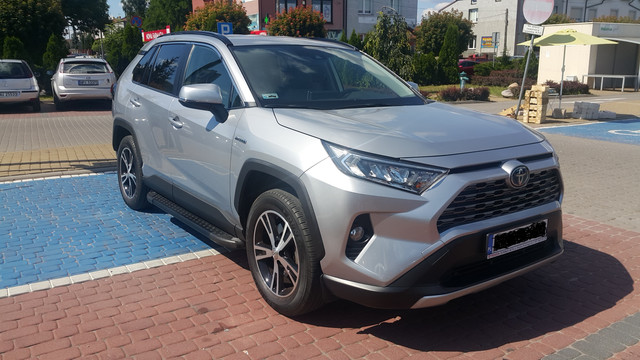

Te standardowe w comforcie są tak paskudne moim zdaniem że szpecą całe auto - ale o gustach się nie dyskutuje więc jak komuś się podobają to jeździ i się cieszy.
Masz rację. Dlatego zostawiłem je na zimę plus nowe oponki Goodyear Ultra Grip Performance Gen-1 235/55R18. A na lato dokupiłem używki po odnowieniu od Lexusa plus sklonowane czarne czujniki, a oponki Pirelli z zakupionym autkiem.
RAV" border="0

Nie wiem czy zauważyłeś, ale ktoś Ci paskudnie przednią tablicę rejestracyjną załatwił. Jakimś sprayem albo czymś takim. To w Augustowie takie gagatki? Może nie powinieneś parkować na dwóch miejscach jednocześnie  :-P
Ale jakie Pirellki?  :o Fabrycznie masz Dunlopy albo Bridgestony. W Stanach widziałem, ze dają Micheliny, ale Pirellek jeszcze nie przyuważyłem nigdzie
