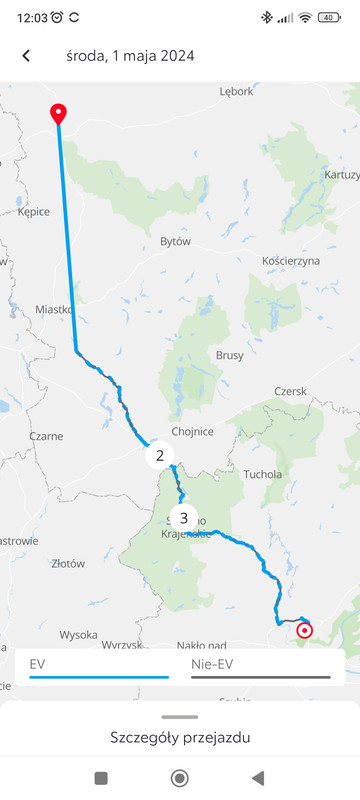

Przed Miastkiem pojawila sie informacja o korkach, wiec odpalilem smiglo i polecialem bezposrednio do Slupska, potem do Ustki.
Z planowanych +- 230km 'zalogowalo' sie 141.
Z powrotem juz tylko 109km.
To bardziej aplikacja czy DCM?

Aplikacja służy tylko i wyłącznie do wyświetlania zebranych danych. A miałeś robioną tą aktualizację DCM?
Bylem tylko na jednej akcji serwisowej z eCall. Bylo cos do DCM?

Potwierdzalem w ASO, nie bylem na liscie obietych akcja.
W ogole to jak gosc z serwisu uslyszal DCM i ze nie mam danych, to na pewno, ale to na pewno aplikacja.
Mowie, chlopie, przeciez to zwykly client, wiec jesli cos nie dziala to albo modul albo toyotowski backend. Chociaz po nich to sie mozna wszystkiego spodziewac.
