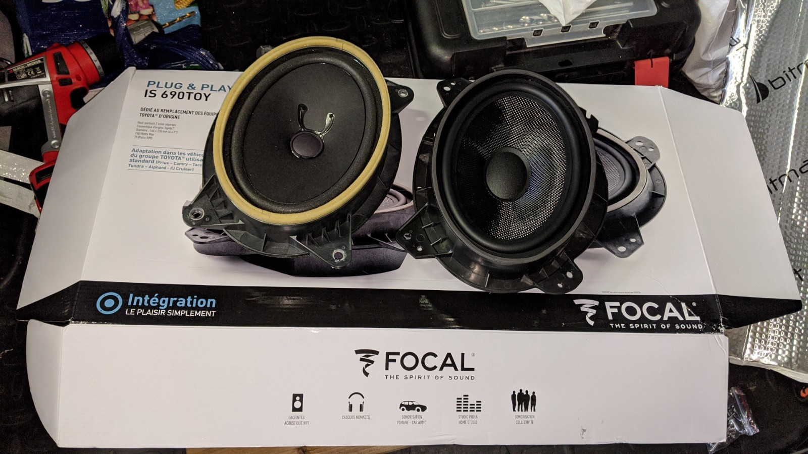

Jak miałem P3, to wymieniłem w nim głośniki fabryczne na zestaw dedykowany dla Toyoty firmy Focal - IS690TOY (https://pl.horn.eu/pl/PL/MARKI/FOCAL_/INTEGRATION/IS_690_TOY?s1=1)
Wymiana plug-and-play - wszystko co potrzebne było w komplecie.
Różnica w jakości dźwięku KOLOSALNA (w końcu to Focal :) )
Wiem, że to nie są "tanie" głośniki, ale jakość dźwięku i bezproblemowa instalacja (nie musisz szukać żadnych dystansów, czy złączek) w pełni rekompensuje cenę :)

Wyglada na to, ze skusze sie na Focal - IS690TOY. Na ebay sa za 129 funtow + ok 5 funtow przesylka do mnie . Nic lepszego nie znajde. Dzieki

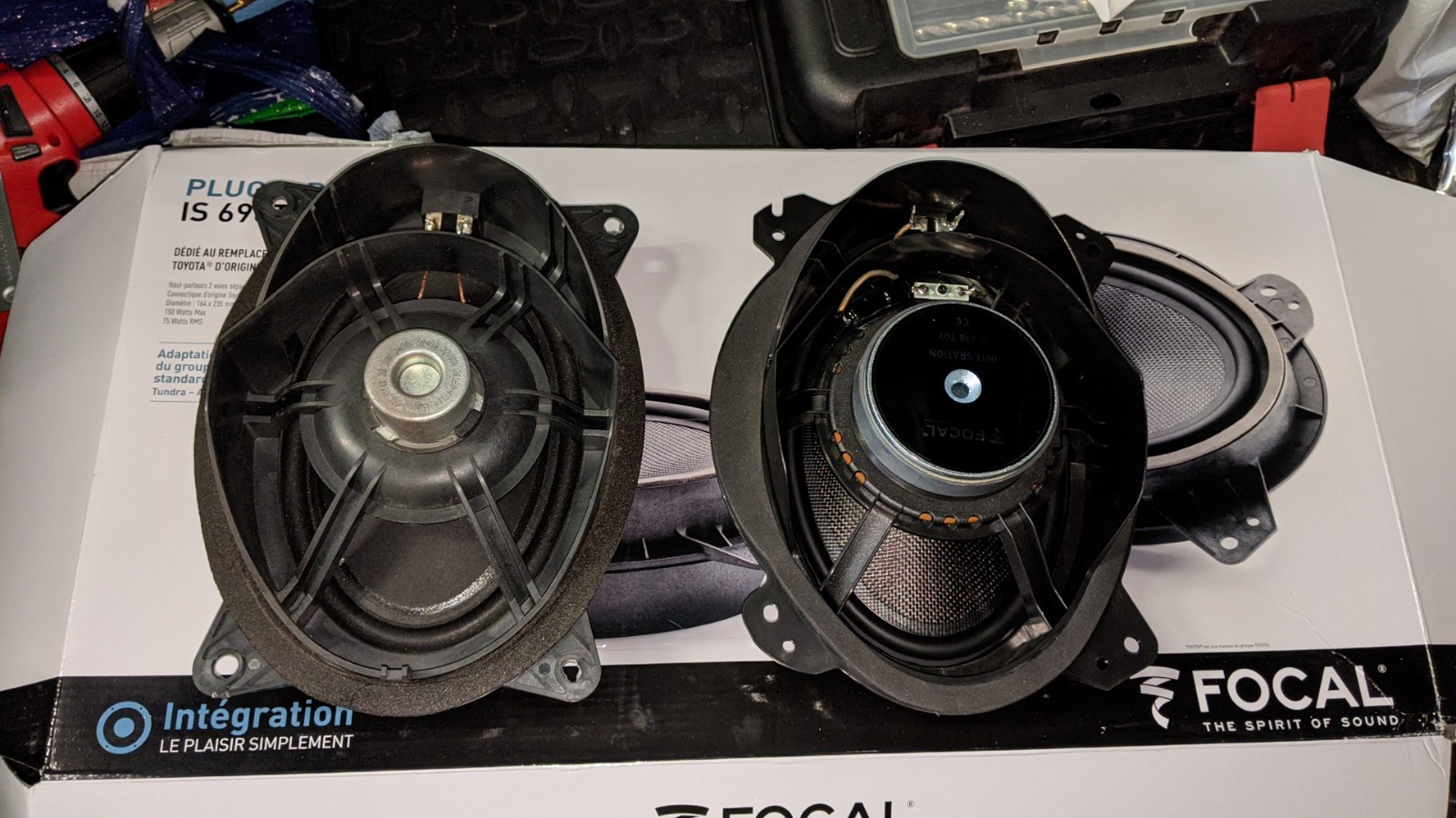

skombinuj sobie tylko do tego nitownicę i wiertarkę, bo oryginalne głośniki są przynitowane. W komplecie powinieneś dostać komplet nitów (logiem Focal :D )

W sumie udalo mi sie ogarnac FOCAL IS 690 TOY za mniej wiecej 580zl, w PL sa po 799
https://www.ebay.co.uk/itm/Focal-IS690TOY-Custom-Fit-6x9-2-Way-Component-Speaker-300W-for-Toyota-Lexus/401425640623?epid=880596726&hash=item5d76d52caf:g:vpEAAOSwhFpdHKYz
Wygłusze jeszcze drzwi i powinno byc spoko. Jedyne czego sie boje to tweetery... ludzie pisali, ze bas i wysokie tony ok, ale przy tym zestawie totalnie brak srodka... No nic poczekamy zobaczymy.

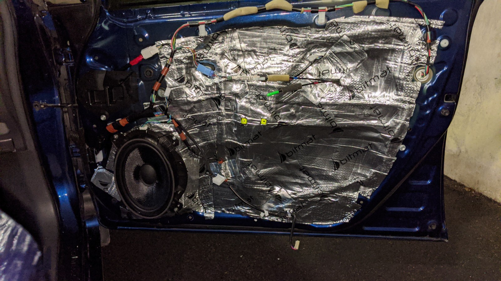

U mnie trzeszczały drzwi kierowcy, wystarczyło dotknąć lekko przy klamce i cisza, wykleiłem właśnie od wewnątrz tapicerkę pianką 3mm. I jest spokój. Nic nie trzeszczy. Miejsca jest na dużo grubszą piankę 6mm. Drzwi wewnątrz wykleiłem matą butylową, ładny głęboki bass.

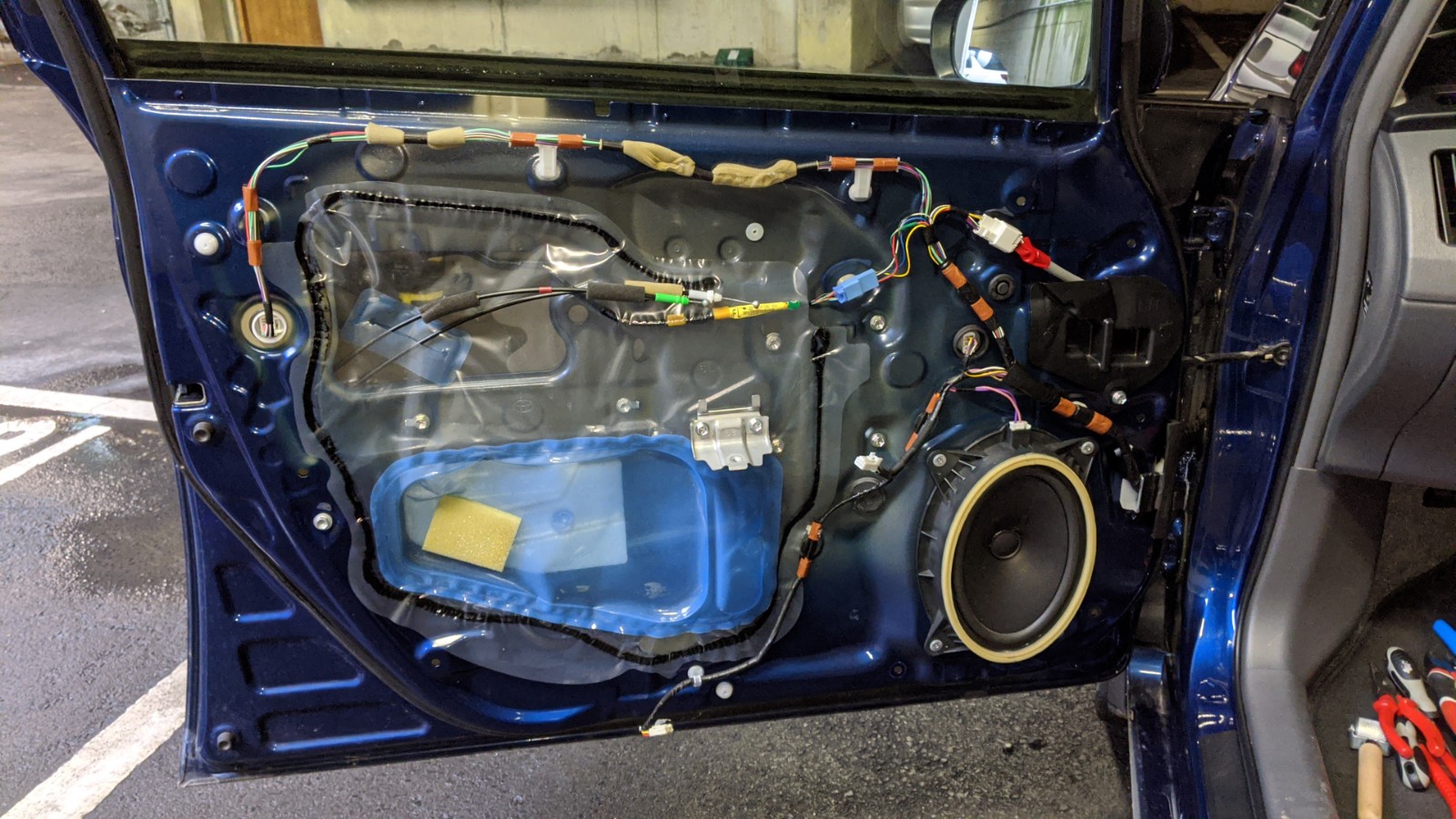

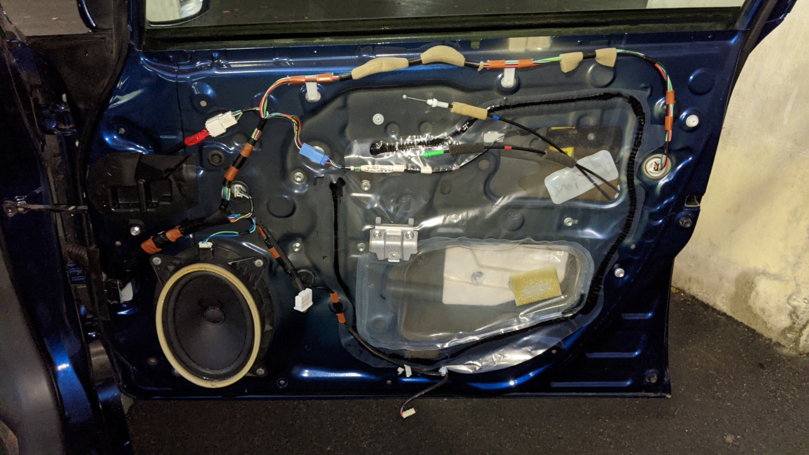

Widze, ze zerwales folie, zostawiles bez? Pytam bo folia zabezpiecza przed dostawaniem sie wilgoci i parowaniem szyb. Ja polecialem po całości, dalem maty wewnatrz + zakleiłem calosc. Moze nie wyglada pro, ale efekt super. Dodatkowo wymieniłem glosniki na Focal IS 690 TOY. Bas jest naprawde fajny, ale tweetery juz nie za bardzo... tak jak ludzie pisali brak srodka.. wysokie tony sa super, fabryczne piszczaly jak szalone, tak wiec bede zmieniał tweetery na cos innego bo brak srodkowych tonów daje sie we znaki. Czy warto wymieniać glosniki bez jednostki sterującej? Moim zdaniem warto. Poprawa jest naprawde znaczącą, ale czuć brak mocy. Nie przypominałem sobie żebym wczesniej słuchał muzyki na glosnosci 55 lub 60. Nawet przy max czuć pewien zapas.  Pewnie wzmacniacz w radiu troche dostaje i sie grzeje... ale jakość muzy po wygłuszeniu i wymianie glośników jest na duzy +
Dodatkowo wydaje mi sie, ze jest troche ciszej w środku.

w tym komplecie focala sa chyba gwizdki ?  wkladales je w deske czy poszly do tylnych drzwi ?
bo jbl z tylu ma duzy i maly glosnik  (tylne drzwi)
a zwykly chyba tylko jajko w przednich drzwiach i w desce cos tam siedzi. ?
ale fakt oryginal gra :-(((((((((((((.
czy do przednich drzwi musza byc dedykowane glosniki z tym plastikiem ?  czy jest inna opcja bo takie focale fajne ale cenka :-((.

priusowner, zerwałem oryginalną folię aby dostać się do środka drzwi. Ale oczywiście zakleiłem każdy otwór w drzwiach przez który mogła lecieć woda, mata butylowa i pianka 3mm, wyjście linek do klamki zrobiłem na zakładkę wykorzystując kawałek oryginalnej folii aby woda spływała sobie dalej do odpływu ;) Mając to wszystko rozebrane przesmarowałem przy okazji prowadnice szyb.
