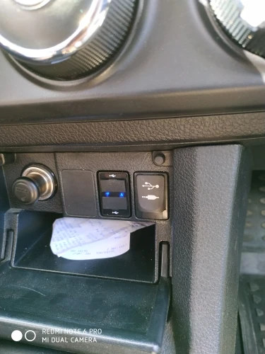

Potrzebuję rozebrać albo dobrać się do okablowania gniazda 12v, żeby podłączyć dedykowaną ładowarkę USB w te zaślepki tam
Ma ktoś jakieś rady porady? może ktoś rozbierał?

ma Aurisa FL, ale wygladac to bedzie bardzo podobnie.
od strony pasazera sciagasz tą oslone (zaznaczylem na zielono) i stamtąd będziesz mial dostęp do zapalniczki i gniazdek, kabel od zapalniczki jest przyczepiony na zatrzask wiec musisz uwazac.
Ze spokojem od tej strony wypchniesz tą zaślepke przy gniezdzie zapalniczki.

a jak włożę tam lutownice i przylutuje kabelki?
Tam jest bardzo trudny dostęp, a przewody są dość na styk do gniazda żeby je wypiąć i pociągnąć na zewnątrz. Raczej potrzebuje rozebrac ten panel z zaślepkami.

Nie lepiej kostka tylko lutownica? Ja u siebie wszystko na kostkach laczylem

No tak ale też trzeba mieć jako taki dostęp żeby to wszystko miało ręce i nogi
