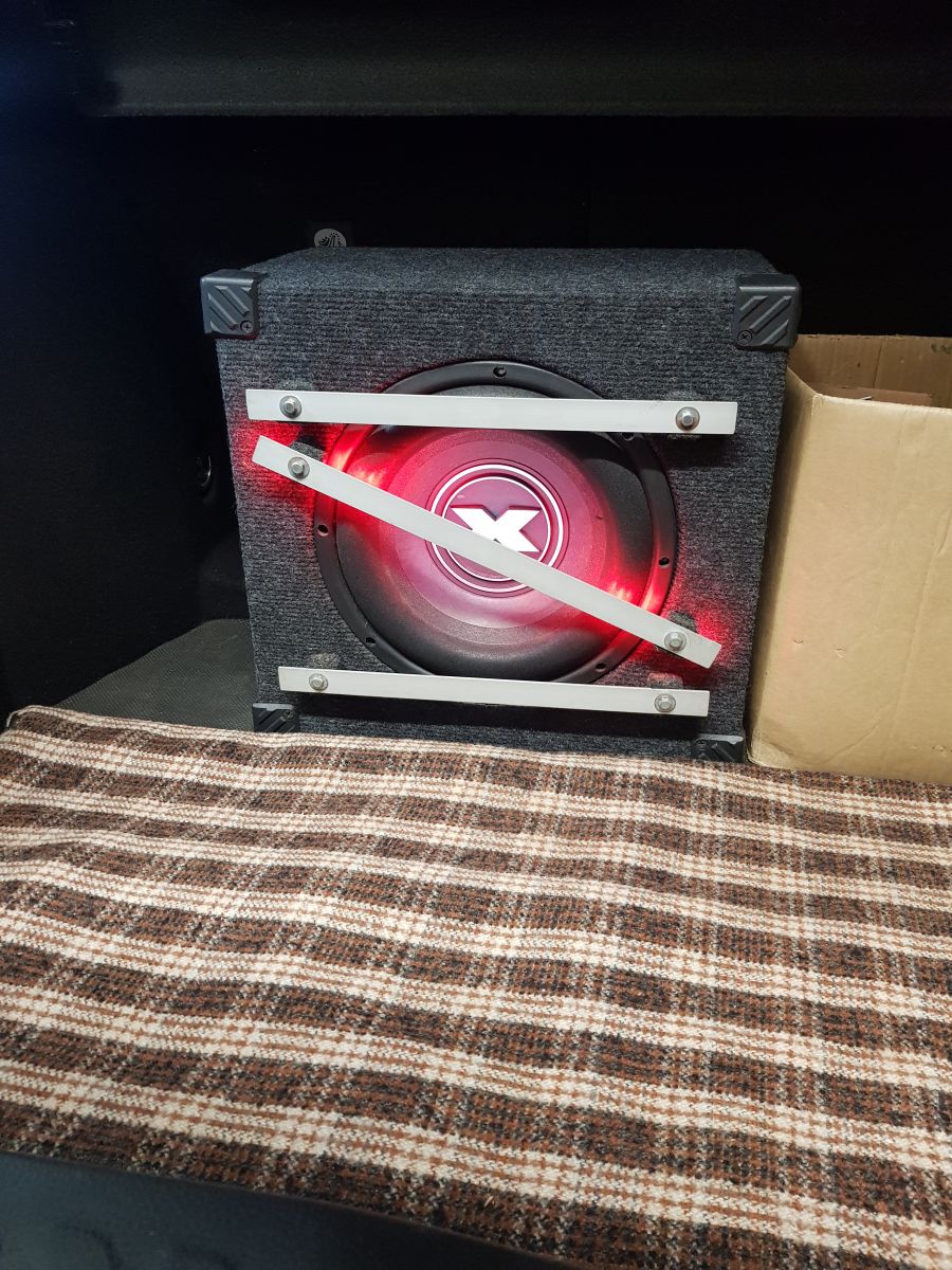

Tak, ten sub to totalne nieporozumienie zero basu, mam JBL, ale sobie wykombinowałem tak bo w fabryczne miejsce to nie bardzo, ale i więcej "rzeźbienia", oczywiście plus wzmacniacz, pod fotelem kierowcy, a sterowanie z wzmacniacza JBL, też pod fotelem, kupiłem 12 calowy głośnik i sam zrobiłem pudło zamknięte.
