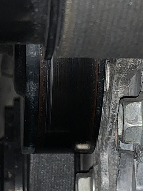

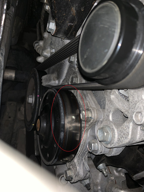

Czy element zaznaczony na czerwono powinien tak wygladac? to jest normalne jego zuzycie? Czy to podlega gwarancji?

Tak, to rolka od pompy wody.
A coś się z nią dzieje? Jakieś dziwne odgłosy?
Te ślady na niej to "tylko ślady" czy wyżłobienia? (przejdź paznokciem to poczujesz :-) )
Ile masz najechane km?

LEkkie wyzlobienia, 2017 rok, 18 tys przebiegu :) wedlug mnie to nie ma zadnych dziwnych odglosow, tylko slychac ze pasek na rolkach sie kreci ;)

Dziwne że wyżłobienia powstały. Raczej ciężko o ich powstanie. Może coś z napinaczem?
Ale jak masz auto na gwarancji to jedź do ASO i pytaj.
Jeśli nie ma dziwnych dźwięków z rolki, nie ubywa płynu chłodniczego i nic dziwnego się nie dzieje to bez paniki.
Ale że lepiej zapobiegać niż leczyć to jedź i sprawdź :-)

takie delikatne ryski pośrodku u mnie też są, ale takich mocnych wyżłobień na krawędzi nie ma

Raczej nie możliwe że z normalnej ekplotacji tak by się wytarło wygląda jakby się zacierala pompa wody i pasek się po niej slizgał lub pasek jest za luzny. Sprawdź napięcie paska jeżeli jest ok ściągnij pasek i sprawdź czy pompa nie kręci się z oporem.

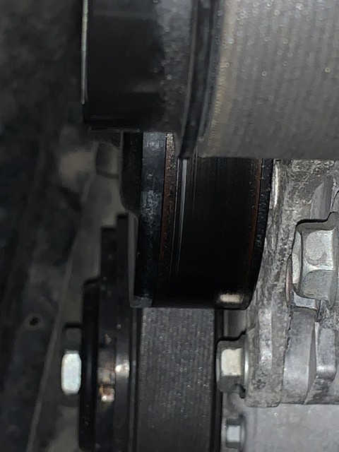

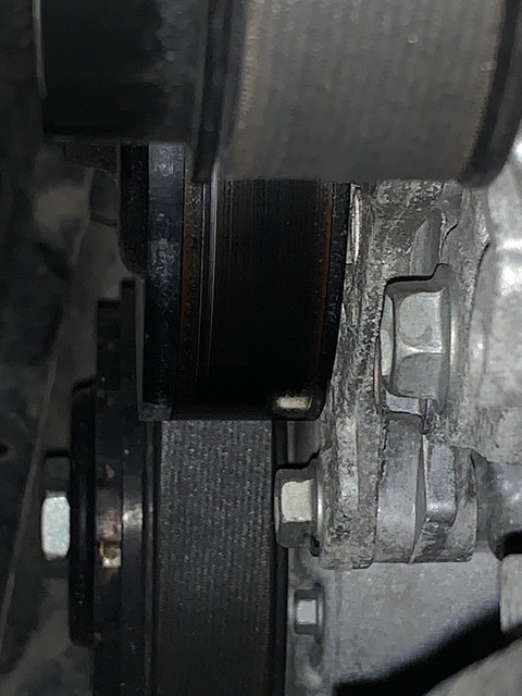

przejeżdżając po tym paznokciem to nie są głębokie rysy (32 tys. km):

Mój Auris rocznik styczeń 2018, 25 tys. przebiegu a rolka pompy wody u mnie gładka na wysoki połysk. Coś źle się dzieje z twoją pompą. Nie zaciera się przypadkiem, że takie żłoby się porobiły? A i obudowa twojej pompy jest trochę zasyfiona, jak przy dużo większym przebiegu, bo moja świeci się tak, jak wyjechałem z salonu.

No, zdecydowanie bardziej dramatycznie wygląda rolka pompy kolegi bazi, a "nieświeży" wygląd ma obudowa pompy twoja i bazi. Jakiś nalot i utlenienie na nich jest. U mnie w niecałym dwuletnim aucie tego nie ma, świeci się nowością. Nie wiem, skąd to się bierze.

Obudowa ? Aluminium się utlenia. Naturalny proces.
