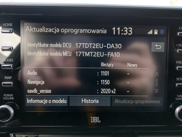

« Odpowiedź #404 dnia: 16 Lutego 2021, 16:14:29 »
Tak, takie linki próbowałem. Oczywiście osobno także, różne pendrive itp... ciągle to samo :( instaluje, mówi, że wszystko super, każe samochód odpalić i lipa... do tego pstryka jakiś jakby przekaźnik. Resetuje się system parę razy, wyłączam auto i po włączeniu, orzywraca na szczęście poprzednią wersję komponentu...
Tak mam teraz:
IMAG3545" border="0
« Ostatnia zmiana: 16 Lutego 2021, 16:17:20 wysłana przez K602 »
