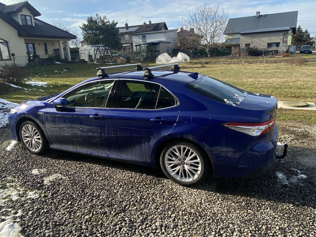

Z racji tego, że gwarancja wygasła zdecydowałem się na montaż haka. Nie miałem okazji jeszcze go przetestować z rowerami (jechałem tylko z pustą platformą), ale wg producenta naciść na oś to 90kg, więc można bez problemu brać platformę na 3/4 rowery. Dla mnie super alternatywa w stosunku do belek na dachu, jedynym minusem może być problem z parkowaniem, bo jednak auto z platformą jest znacznie dłuższe.
IMG-0629" border="0
IMG-0629" border="0
A co z przeglądami?

« Odpowiedź #134 dnia: 12 Marca 2023, 17:27:19 »
Witamy na forum. W czasie obowiązywania gwarancji również mogłes go zalozyc
