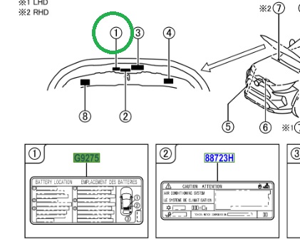

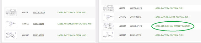

Sprawa na tyle ważna , bo przy akcji serwisowej przewodu tylnego silnika , system pyta jak jest bateria zainstalowana , a dokumentacja o tym nie informuje�
Nie traktuj tego jako atak na Twoją osobę, ale jak na pracownika ASO i to premium, czyli Lexusa to przed Tobą dalekaaaaaaaaaaaaaa droga
może ułatwię Ci przy kolejnych zleceniach, żebyś nie musiał rozbierać. Lepiej wypić kawę, tudzież pośmiać się do smartphonea w kącie hali
System informuje, i to bardzo dobrze. Czas znalezienia tej info to 30 sekund.
W rozpisce fiszek w przypadku wozu z baterią Li-Ion jest dodatkowa naklejka, której nie ma dla baterii Ni-Mh. Przykład poniżej, pofatygowałem sie w święto wieczorem i wklejam.

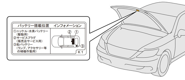

Dodatkowo samochód sam informuje jaką ma baterię a jest to wymóg bezpieczeństwa dla służb, coś jak Emergency Card, ot taki sticker na masce. Czas znalezienia tej info to 5 sekund po otwarciu maski.
Jako pracownik Lexusa , nie posiadam dostępu do dokumentacji technicznej Toyoty , opieram sie na wiedzy kolegów którzy mi taka informacje sprzedali. W temat sie nie zagłębiałem, bo nie mam po co  obecnie.
Ps: Po wpisaniu nr vin do dokumentacji systemu i doborze części w opisie podzespołu , w tym wypadku baterii trakcyjnej , widnieje tylko nr części zamiennej . Nigdzie nie ma opisu jaki jest typ baterii .

Wystarczy kod modelu:
Modele AXAH52L/AXAH52R/AXAH54L/AXAH54R: Niklowo-wodorkowy,
Modele AXAL52L/AXAL52R/AXAL54L/AXAL54R: Litowo-jonowy,
