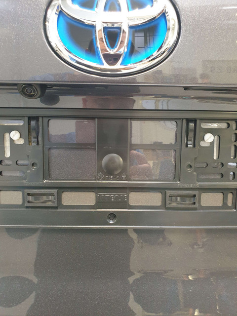

Co do modyfikacji to na początku procesu proponuję zacząć od podstawy podstaw, czyli wymiany najtańszych śrub z OBI/śmietnika na plastikowe + podklejenie ramki.
Naprawdę zaprocentuje w przyszłości zarówno dla stanu lakieru klapy jak i rdzawych zacieków ze zgnilych śrub

Możesz rozwinąć to podklejenie ramki? Co proponujesz?

Są specjalne podkładki pod tablicę rejestracyjną

A ja przyklejam tablice na piankową taśmę dwustronną i trzymają bardzo mocno. Ze zdjęciem też nie ma problemu, odcinamy mocnym szpagatem... Trwa dłużej, ale często przecież tablic nie zdejmujemy....
