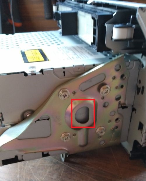

2. Po wyjęciu Radia musimy odkręcić z lewej strony (4śruby) stalowy wspornik pod którym znajduje się zaślepka (zaznaczone na zdjęciu) pod którą jest tasiemka łącząca CD z częścią główną.

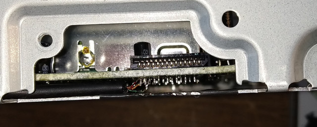

3. Po odkręceniu zaślepki ukaże się tasiemka łącząca dolną połówkę radia z górną. Z górnej połówki wyciągamy tasiemkę (na zdjęciu jest tylko górna połówka radia bez tasiemki) przewód możemy sobie przeciągnąć fabrycznym otworem z tyłu radia. Lutujemy przewody jak na zdjęciach (piny 1,2,3 uwzględniając że piny są w dwóch rzędach numerowane na przemian) czyli pin2 jest pierwszym pinem w drugim rzędzie a pin3 jest drugim w pierwszym rzędzie.

Tak to wygląda u mnie
Teraz można sobie podpinać telefony, tablety itp. koszt to jedynie przewód z końcówką jack 3,5mm (stereo) jak ktoś nie ma. Pamiętać że płyta musi być nagrana w formacie AUDIO bo te radioodtwarzacze nie czytają mp3 itp.
