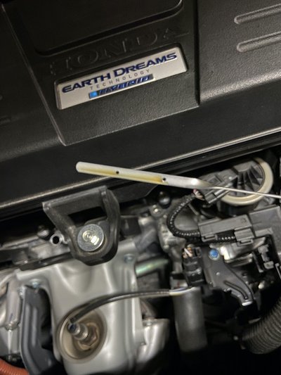

Offline marmanik
  • Wiadomości: 33
  • Samochód:: CR-V Hybrid
Odp: Stan Oleju ponad maximum
« Odpowiedź #398 dnia: 05 Kwietnia 2021, 16:00:10 »
Ciekawe byłoby wiedzieć jak jest z olejem w hybrydach innych producentów niż Toyota

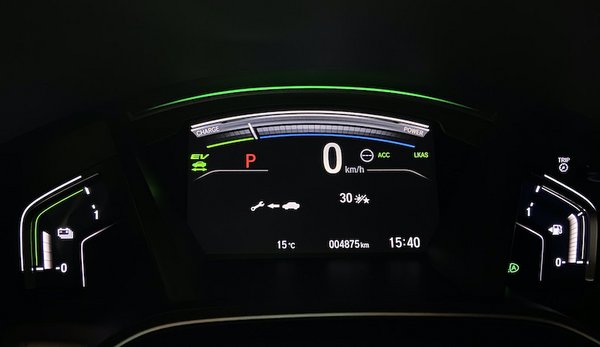

Honda CR-V Hybrid 2020. System pokazuje przegląd za 30 dni, auto odbierałem na przełomie maja/czerwca 2020 więc pewnie jest ten rok liczony od dnia produkcji?
W Hondzie jest tak, że jeśli system wykryje zbyt duże zużycie oleju przed upływem roku to pokazuje w % stopień zużycia oleju i może rzeczywiście wyjść przegląd olejowy wcześniej.
Moja CR-V ma niecałe 5 tys. km przebiegu, jazda to w 90% miasto, przeważnie odcinki do 10km, olej sprawdzałem przez ten rok kilka razy i zawsze był to poziom max, nigdy nie przekroczony.
Na dość dużym forum CRVownersclub nikt nie pisze o jakichkolwiek problemach z olejem w hybrydach (zarówno z rynku US jak i UK).
"Oil dilution problem" był swego czasu w CR-V, ale tylko w silniku 1.5T i tylko na rynku Ameryki Płn i z tego co czytałem problem Honda tam rozwiązała.
