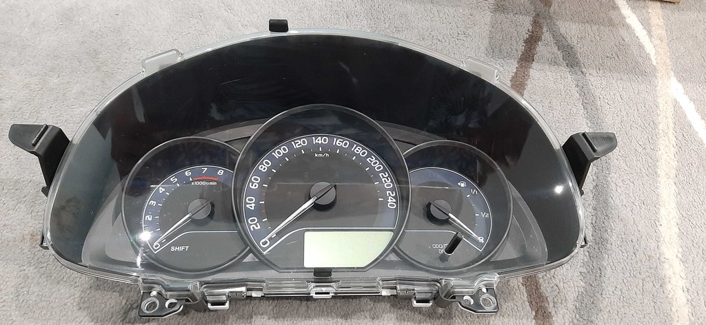

wymieniłem w swojej Toyocie licznik z takiego:
na taki (zdjęcie zapożyczone z forum ;) )
I mam mały problem, po chwili jazdy (około 2-3min) pojawia mi się komunikat "engine oil low". Czyżby mi czegoś brakowało w samochodzie (czujnik czy coś) i dlatego licznik wyłapuje błąd?

Sądząc po zdjęciach wymieniłeś licznik z wersji benzynowej (obrotomierz do 8000rpm) na licznik do diesla (obrotomierz do zaledwie 6500rpm).
komunikat "engine oil low" (niski poziom oleju) pojawia się tylko w dieslach, bo tylko one mają czujnik poziomu oleju (wersje benzynowe go nie posiadają). Nic dziwnego ,że teraz wybija błąd na zegarach.
Najprościej byłoby zwrócić, albo sprzedać ten licznik co kupiłeś i kupić właściwy (może wtedy zadziała bez problemu).

Zdjęcie "starego" zegara jest mojego autorstwa.
Poniżej zdjęcie mojego licznika z błędem, jak widać, licznik, tak jak wspomniałeś od diesla...
