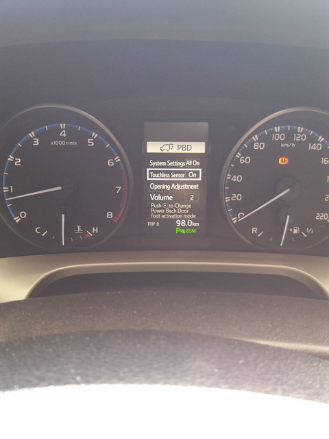

PBD (Power Back Door) - ustawienia klapy bagażnika.
 Z poziomu ustawień panelu kierowcy/PBD - pozycja: TOUCHLESS SENSOR - On/Of
Za co konkretnie to odpowiada ? Mogę ją zmienić z panela kierowcy tzn. włączyć lub wyłączyć.
Co to zmienia ?
Zdjęcie w załączeniu.

  • Wiadomości: 6142
Odp: Rav4 V Zmiana ustawień / TechStream
« Odpowiedź #254 dnia: 26 Marca 2023, 20:06:18 »
Kick sensor w zderzaku
