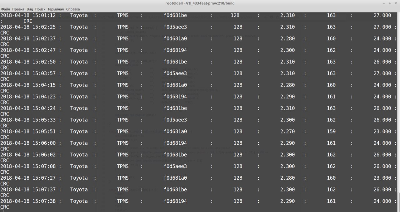

« Odpowiedź #44 dnia: 02 Kwietnia 2021, 11:49:06 »
Trzeba pamiętać, że każdy czujnik w czasie jazdy nadaje swoje parametry kilka-kilkanaście razy na sekundę, a na postoju co ok. 90 sekund. Po przełączeniu kompletów może się okazać, że ostatni czujnik odezwie się dopiero po 90 sekundach, w tym czasie lampka będzie migać. Może trzeba chwilę poczekać na wszystkie odczyty i lampka zgaśnie (lub zaświeci ciągle przy "niedociśnieniu").
Co minutę.
Czas nie ma tu istotnego znaczenia, ale skoro poprawiasz, to pewnie (nie)wiesz.
Mam czujniki programowalne T-Pro w jednym komplecie kół i klasyczne "tojotowe" Pacific PMV-C210 w drugim. Wszystkie w spoczynku nadają co ok. 90s. Czas ten zmienia się  losowo w niewielkim zakresie, aby nie zdarzyło się, że dwa czujniki nawzajem się zakłócają przez cały czas.  Jest fajny projekt na github (rtl_433), który umożliwia dekodowanie sygnałów czujników tpms różnych marek, a nawet czujników z pogodynek. Potrzebne jest Raspberry Pi i  RTL-SDR. Bawiłem się i wiem. Poniżej zrzut z ekranu z monitorowania PMV-C210, w pierwszej kolumnie jest czas, w czwartej ID czujnika. Można sobie policzyć.
« Ostatnia zmiana: 02 Kwietnia 2021, 11:52:24 wysłana przez KoMarek »
