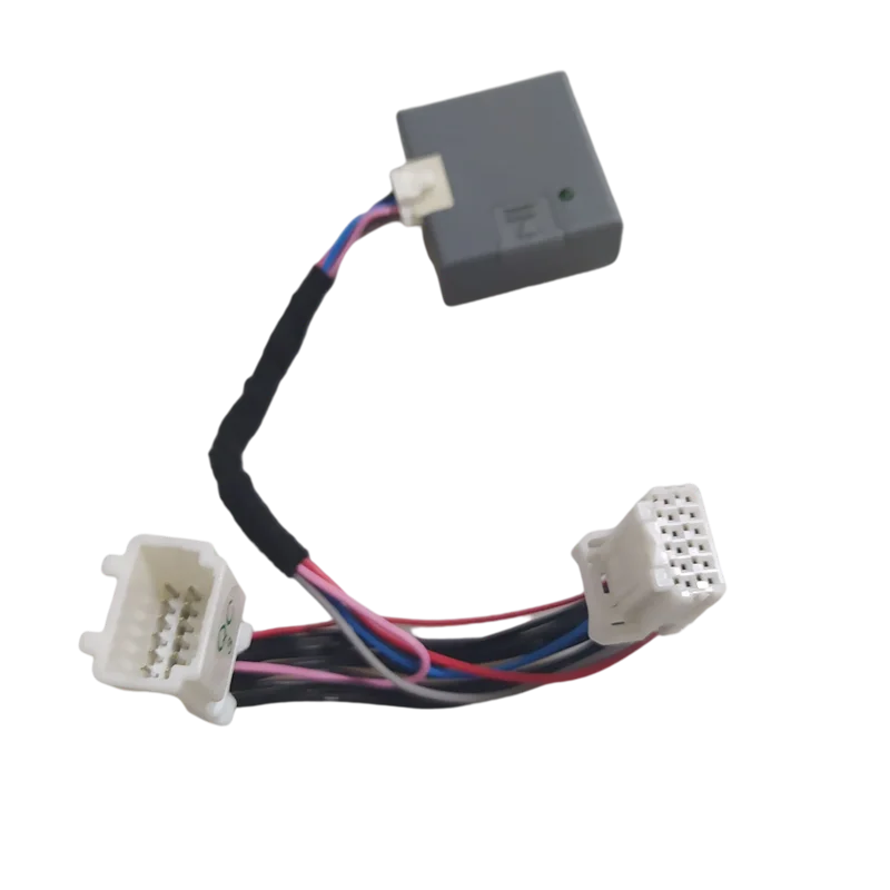

Tomku - udało Ci się skalibrować poprawnie koła w tym module ?
Wg instrukcji wypuściłem powietrze każdej z opon do wartości
Prawa przednia: 1,0
Lewa przednia:  1,3
Prawa tylnia:     1,6
Lewa tylnia:      1,9
Uruchomiłem samochód ponownie, i nadal nie odczytał poprawnie danego ustawienia kół w RAVce
Zakupiłem ten moduł:

OK rozpykałem ten model modułu TPMS
Na obudowie znajduje się deepSwith z klapką
Znajdziecie tam 5 przełączników
Każde z nich przełącza daną sekcje kół
W moim przypadku koła były zamienione osiami
Dlatego przełącznik dałem na 1,2 na ON (reszta OFF)
Działa!

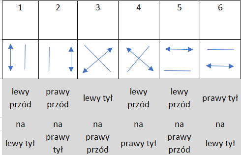

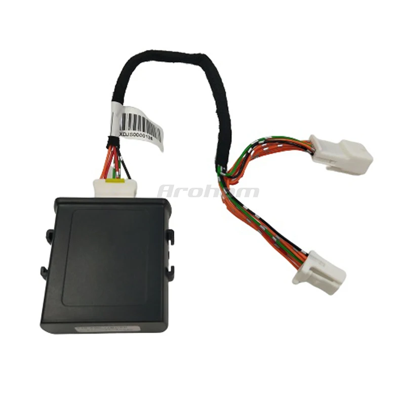

Wychodzi na to że są dwa rodzaje tych urządzeń sprzedaży "My Friends'ów"
Możliwość kalibracji poprzez "100 / 130 / 160 / 190"
Kalibracja poprzez przełączniki na obudowie ( i niestety rozkładanie urządzenia przy każdej wymianie opon)

Problem z lewą, prawą jest taki, że zależy od punktu odniesienia.
Jak patrzę na samochód z przodu, to zdjęcie od Chińczyka się zgadza. Jednak jak przypomnę sobie, że kierownica jest po lewej stronie, to faktycznie, powinno być na odwrót.
Najważniejsze, że temat rozpykany, raz na sezon można się pobawić.
Ciekawe, że jednak u mnie dało radę pomimo ustawienia jak na obrazku.
Obrazek nie mój, tylko od Chińczyka z aukcji na której kupiłem moduł.

« Odpowiedź #88 dnia: 25 Maja 2022, 19:17:50 »
Ale fotka z 19:44 Twoja? Tam gdzie Eco, 21 st. C i Trip A 159,8km? No to ja zrobiłem ostatecznie dokładnie odwrotnie: tam gdzie u Ciebie 100, ja ustawiłem 130, tam gdzie 130 -> 100. I tak samo na tylnej osi.

« Odpowiedź #89 dnia: 25 Maja 2022, 19:25:54 »
Tak, moja, już po ustawieniu. Zgadza się z kołami, chyba że ja jakoś źle patrzę na ten obrazek.
Ustawiłem koła tak jak na obrazku z białą Toyotą i ostatecznie tak się ustawiło.
