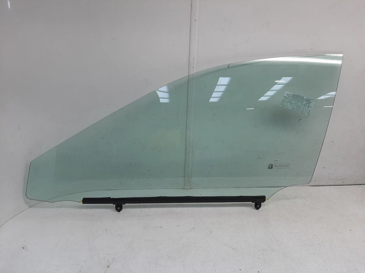

Szyby prawdopodobnie pasują z nowego ES ,będę za jakiś czas robił test  :-P
największe, szanse będzie mieć szyba z rocznika 2025. Nałożony ten sam kontur.
Mimo wszystko z ES wydaje się inna, ale kto wie:
Lexus ES:
Camry:
« Ostatnia zmiana: 05 Grudnia 2023, 22:34:22 wysłana przez aks »

« Odpowiedź #507 dnia: 10 Czerwca 2024, 21:59:43 »
  • Wiadomości: 3668
Odp: Wygłuszenie
« Odpowiedź #508 dnia: 10 Czerwca 2024, 22:00:26 »
Szyba z nowej Camry nie pasuje. Inne wymiary.
Offline aks
  • Wiadomości: 564
  • Samochód:: Camry XV70
Odp: Wygłuszenie
« Odpowiedź #509 dnia: 10 Czerwca 2024, 22:04:36 »
liczyłem, że będzie pasować nawet po przyklejeniu mocowań. Rozumiem, że widziałeś fizycznie?
