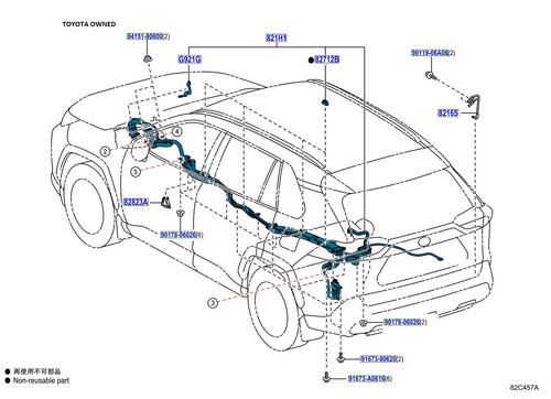

« Odpowiedź #57 dnia: 17 Marca 2022, 08:29:22 »
Odebrałam w końcu samochód. Na szczęście wojna na Ukrainie nic ekstra nie opóźniła.
Tak się ciągnie przewód.
Offline marcin
  • Wiadomości: 8192
    • 3vz.pl
Odp: Korozja przewodu do napędu tylnego hybrydy
« Odpowiedź #58 dnia: 17 Marca 2022, 09:31:22 »
A tak wygląda:
3VZ.pl
