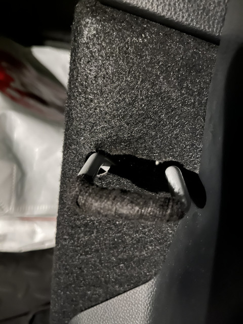

Odpisałem w innym wątku (też dotyczącym stukania), ale i tu odpiszę. Zgłosiłem podczas przeglądu po 15.000 i potwierdzili stukanie. Rozwiązanie - skuteczne i proste: owienięcie zatrzasków metalowych czarną taśmą. Tak jak na zdjęciu. Jak ręką odjął - nic nie stuka.

A co to za zatrzaski? Nie mogę załapać, gdzie one są.
Jest to ucho zamka oparcia tylnej kanapy.
