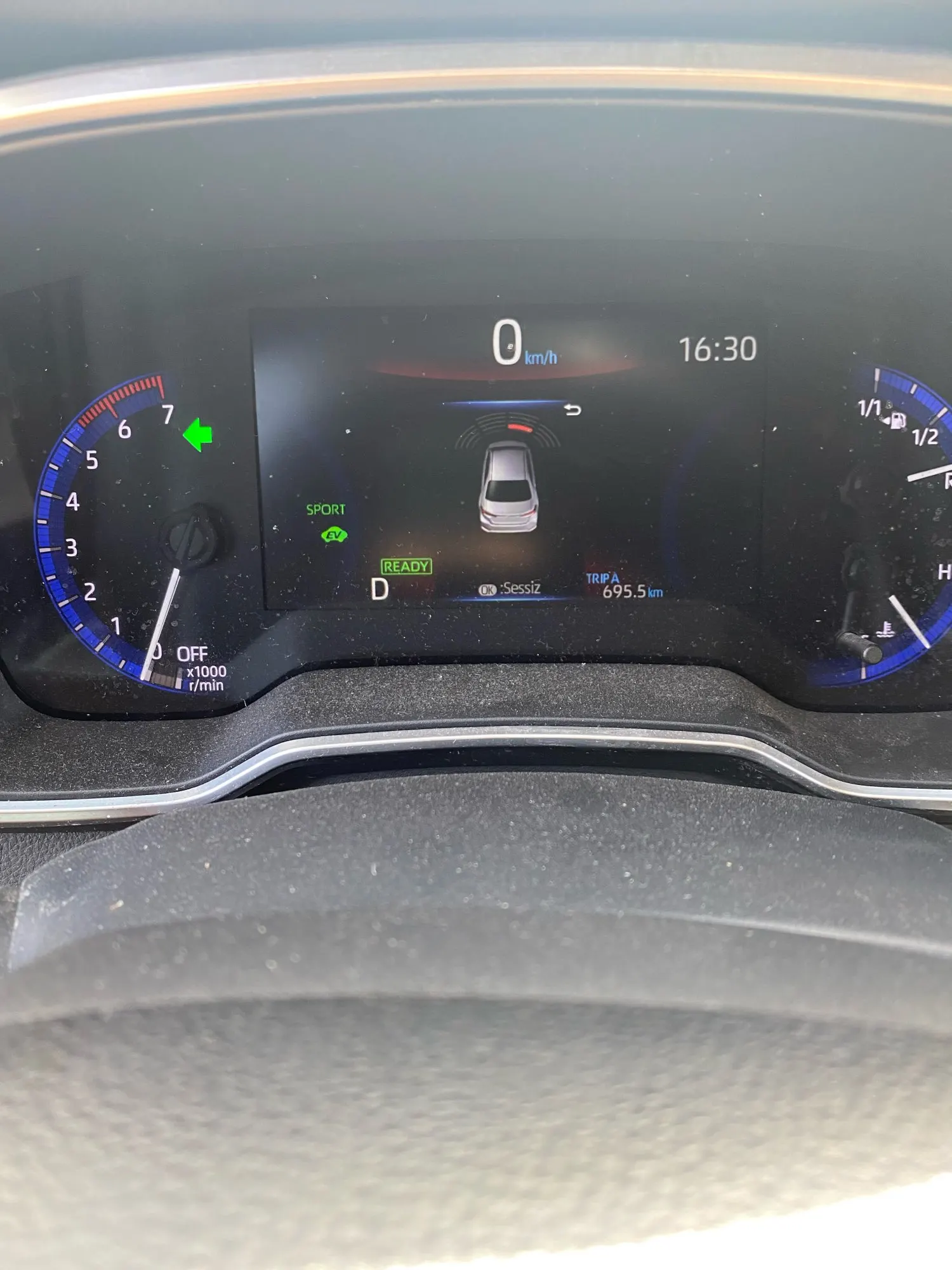

Odp: Czujniki parkowania Corolla 2020 Comfort
« Odpowiedź #9 dnia: 04 Listopada 2024, 10:16:00 »
Denso robito co toy oryg montuje..
a tu foto co chinczyk zamontowal - od klienta jakiegos:
https://ae-pic-a1.aliexpress-media.com/kf/A1f4e1a34ae2740349dfd7e54086e725dd.jpg_.webp
wyglada ze sie pelni integruje z suystemem

« Odpowiedź #12 dnia: 09 Listopada 2024, 09:51:22 »
nie zostały zintegrowane w fabrycznym pakiecie to możesz o nich zapomnieć całkowicie. Od stycznia 2023 w Corolli sterowniki systemu parkowania sa wyposażone w klucz szyfrujacy. Przy wymianie wymagają autoryzacji pod VIN. Zatem przy dołoże
z jednej strony dobre antykradziezowe bo zlodzije paser nie sprzeda czesci, z drugiej upgrade auta niemozliwy
czyli jak sa czujniki parkowania sprzed 2023 to mozna zamoantowac to auta sprzed 2023 bez problemu i rozpozna je system?
piszesz ze potrzeba tylko centrlake do czujnikow i fimrware do zestawu wskaznikow?
masz jakies info gdzie to dostac?
btw chinczyki jakos to obeszli ten firmware wskaznikow - w przedlift- ponoc - jakies zdjecia kupców z ekranikami ze sa pokazane kreski zasiegu na ekrnaie konsoli i chyba nwet na kamerze... tez sa chyba ze sammi od siebie kupii zeby symulowac komentarze kupca
https://pl.aliexpress.com/item/1005007030615120.html?gatewayAdapt=glo2pol

Jeżeli dobrze zrozumiałem Colina to złodziej jak najbardziej sprzeda części. Sterownik po prostu wymaga odpowiedniego zaprogramowania które jest niemożliwe jeżeli fabryczny numer VIN nie posiadał na wyposażeniu czujników.

« Odpowiedź #14 dnia: 10 Listopada 2024, 20:02:21 »
Sprzeda, ale ta cześć nie nadaje się już do niczego, ponieważ była już zapisana pod konkretny pojazd (można to zapisać tylko raz)
Tak samo jak dla sterownika silnika, hybrydy, radaru, kamer przedniej, ESP, brake boostera, czujnika kata skrętu, wspomagania, Gatewaya, sterownika poduszek.
Powoli handel częściami się zakończy.
