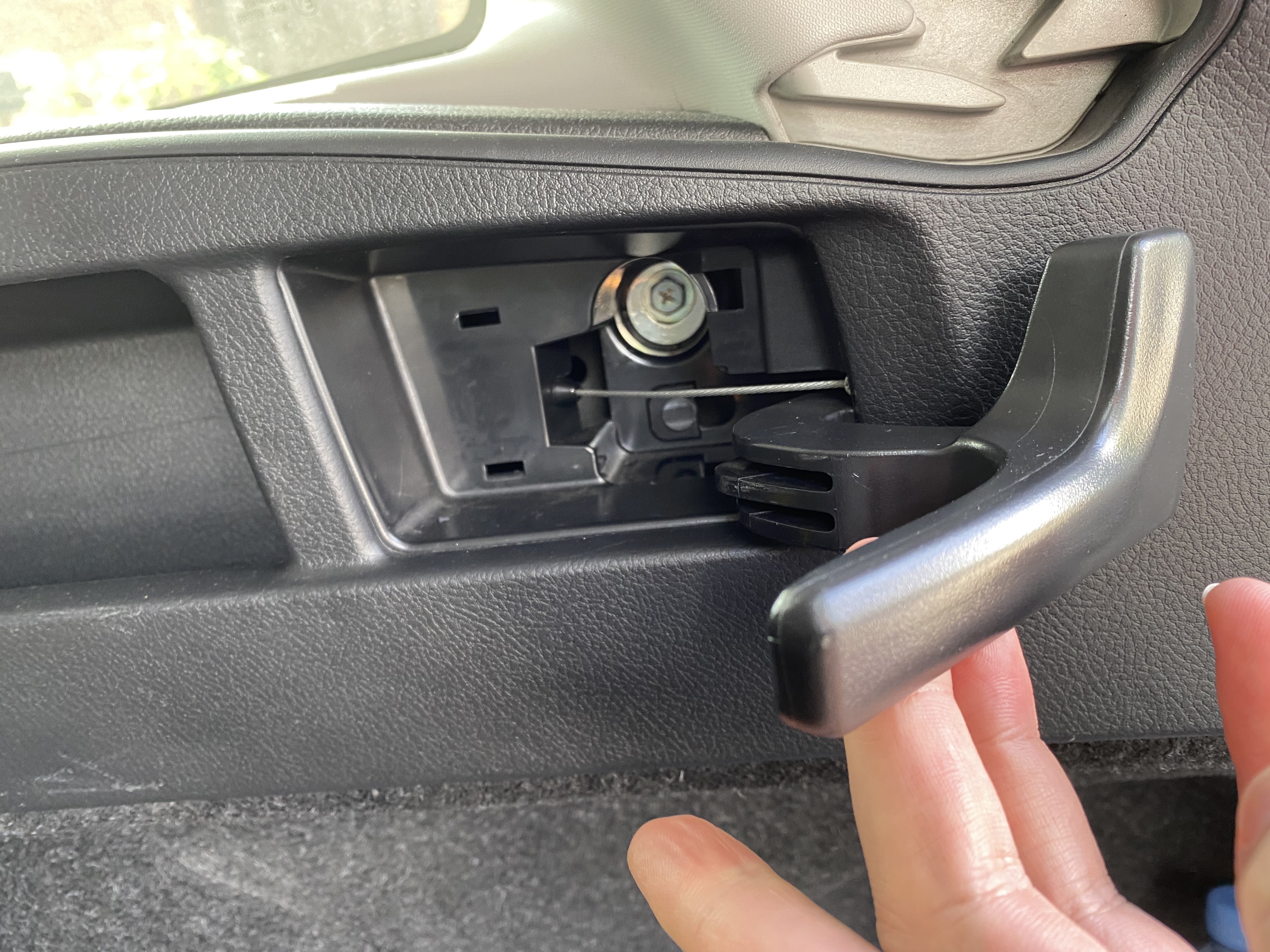

Witam Wszystkich !
niestety ostatnio pękło coś przy składaniu tylnych siedzeń od strony bagażnika (plastikowy uchwyt po boku) w ASO zawołali 1500 płn !!! więc chce samemu zobaczyć czy można to wymienić, pewnie część kosztuje grosze
Pytanie czy ktoś miał podobny problem i czy może demontował boczek w TS w bagażniku ?
u mnie padł prawy :(

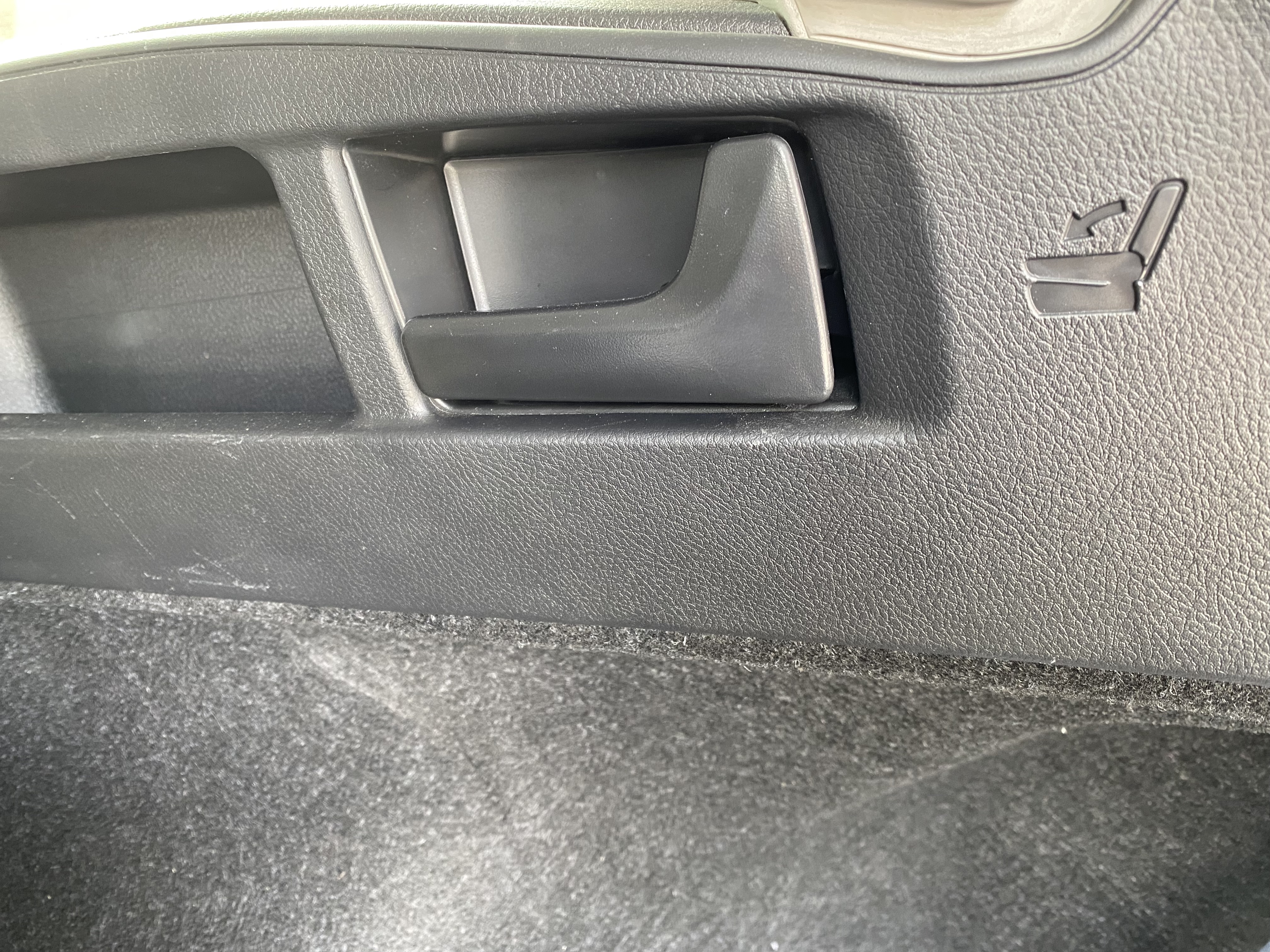

niewiem sam, pewnie by sie dało
to jest uchwyt / mechanizm do rozkładania tylnych siedzeń od strony bagażnika
niestety do tego musze zdjąć prawy boczek i potrzebuje porady / informacji żeby czegoś więcej nie zepsuć (ceny w ASO sa z kosmosu ! wiec pozostają "domowe" metody)

Dla sprostowania - zaczep uchwytu pekl wewnątrz.
Musze odkręcić boczek i wymienić lub naprawić uchwyt... pytanie czy ktoś mial podobny problem lub zdejmował boczki bagażnika ?

Żeby zdjąć boczek bagażnika trzeba odkręcić uszy z tyłu, ucho z boku i uchwyt do siatki na zakupy, trzeba też odkręcić śrubę pod klamką od zwalniania kanapy. I w okolicach ucha trzeba jeszcze plasticzek co jest na zatrzaski, no i zatrzaski w boczku. Odginając plastik przy kanapie można boczek zdjąć na tyle żeby się tam dostać.
U mnie nie działa składanie prawej części, ostatnio działało bardzo słabo, aż w końcu przy którymś złożeniu przestało, jak będę miał czas to może zajrzę do tego mechanizmu - u mnie problem jest po stronie fotela, bo linka jest cała w okolicach klamki.
