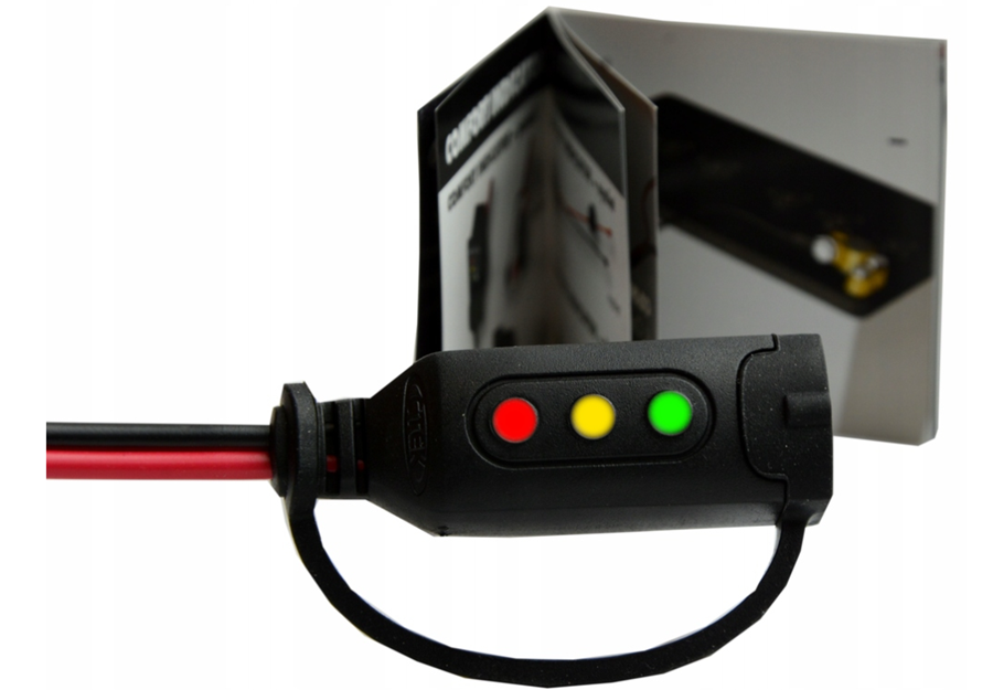

Postanowiłem, jakoś monitorować ten mój aku 12V  w RAV4 , aby w porę przeciwdziałać jego nadmiernemu  rozładowaniu i go w odpowiednim czasie awaryjnie doładować.
Zakupiłem i zamontowałem do akumulatora taki indicator przewodowy CTEK bo taką mam też ładowarkę i w przypadku konieczności to tylko do gniazda indicatora podłączę wtyczkę przewodu od  ładowarki  i będę mógł aku podładować bez wyciągania go i bez bawienia się  żabkami.
Taki to prosty wskaźnik na 2 przewodach :
Jak akumulator jest ok to dioda tego  indicatora miga na zielono, jak trzeba akumulator doładować to na żółto, a jak miga na czerwono tzn, akumulator należy wyrzucić.  No wiem, że to tylko takie szacunkowe wskazanie - ale zawsze jakiś to pogląd na stan aku.

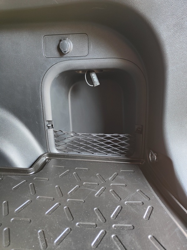

Zamontowałem i jak na razie miga na zielono czyli ok. Ten indicator po zamontowaniu wisi w schowku bagażnika po prawej stronie ( tym nad akumulatorem)  to rzuca się w oczy a, że do bagażnika prawie codziennie zaglądam to jakiś ogląd sytuacji będzie.

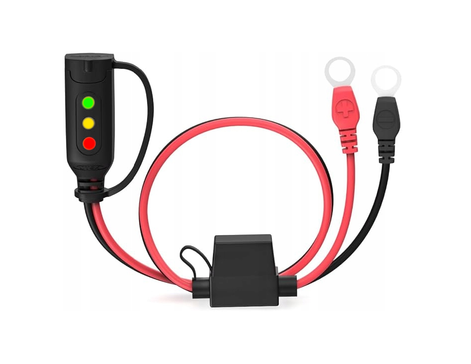

Ja zakupiłem Noco GC015.
  • Wiadomości: 1609
Odp: Akumulator hybryda
« Odpowiedź #308 dnia: 27 Stycznia 2025, 21:16:29 »
Twój ma dokładniejszą symulację bo 4 pola :)

Tak więc ten mój indicator  CTEK  zamontowałem do akumulatora i wypuściłem jego końcówkę ze schowka od góry tak, że łatwo się podpiąć później przewodem od ładowarki - no i widać jaka dioda  miga czyli jaki jest stan akumulatora.
Tak to wygląda:
