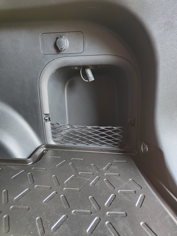

Witam. Czy ładowarką CTEK MXS 5.0. mogę ładować akumulator podłączając w komorze silnika?
Też tym CTEK MXS 5.0 ładowałem już dwa razy akumulator prosto w RAV4 - z tym, że ja ładowałem podpinając się nie pod maską, a prosto do akumulatora w bagażniku.
Przykręciłem do akumulatora szybko  złączkę CTEK i wyprowadziłem ją na stałe tak jak na foto  w prawej wnęce bagażnika. Jak chcę podładować to podpinam pod złączkę  przewód przedłużkę CTEK i wyprowadzam go przez uchylona tylną szybę na zewnątrz gdzie na ścianie garażu wisi ładowarka CTEK . Samochód zamykam i ładowarka sobie ładuje.  Robiłem tak dwa razy z przezorności bo ostatnio robię tylko krótkie trasy.
Na razie akumulator jeszcze nie padł i jest ok.
