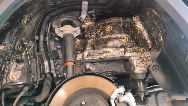

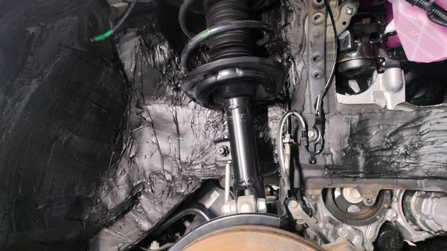

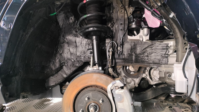

I parę zdjęć ode mnie i opis tego co zostało zrobione:
Mata STP Gold 2,3mm - zakres pracy -70 - 170 stopni Celsjusza
W większości poszycia zewnętrznego jedna warstwa żeby wytłumić generowanie hałasu poprzez przekazywanie drgań przez blachę, na wewnętrzne poszycie (z drugiej strony kabina) dwie warstwy, w newralgicznych miejscach trzy warstwy.
Całość zabezpieczona masą CTK Defender - zakres pracy -30 - 80 stopni Celsjusza. Wszystkie krawędzie wyżej wymienionej maty zabezpieczone +1-2cm tak by uszczelnić je od negatywnego wpływu wody. Masa w tym miejscu działa antykorozyjnie - żadna antykorozja do aplikacji maty, bądź masy nie została usunięta, bo jej po prostu nie było, oczywiście kanały odpływowe nie zostały w żaden sposób zatkane tak by nie zaburzać zaprojektowanego spływu wody.
