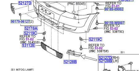

Witam. Jak w temacie. Czy ktoś wie jak zdemontować lampę przednią? Chodzi mi na bardziej na demontażu zderzaka bo to jest chyba kluczowe aby wyjąć lampę.

Zderzak wystarczy odchylić, cztery śruby od dołu, dwa kolki przy nadkolu, przednia osłona chłodnic na górze na kolki, oraz kilka śrubek 6tek od góry auta

Wszystkie śruby i klipsy mocujące osłonę chłodnicy odkręciłem.
Klipsy w nadkolu również. Lampa zamocowana na trzy wkręty / wykręcone. Nie mogę odchylić zderzaka ponieważ przy nadkolu trzyma się błotnika , wykręciłem śrubę która tam była ale niestety dalej coś trzyma.

Pewnie ślizgi na zatrzaski, trzeba rozsądnie odciągnąć zderzak w bok

To coś trzyma przy samym nadkolu, początek zderzaka

Może zapomniałeś wykręcić śrubki 6stki lub małego kołeczka odpiąć ?

w tym miejscu coś trzyma

strzałki czerwone to usunięte klipsy/wkręty

Zobacz czy tam nie ma śrubki 6stki łączącej oba te elementy, jeśli nie to trzymają tylko ślizgi i trzeba pociągnąć zderzak wypinając go ze ślizgów. A może było już coś klejone?

Też tak myślę że trzeba będzie mocniej szarpnąć bo nie ma tam żadnych wkrętów a jedynie trzyma na ślizgach. Klejone też nic nie było. Jestem pewien.
