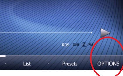

A obecną wersję możesz sprawdzić w zakładce 'opcje'
Offline sawickib
  • Wiadomości: 5
  • Samochód:: Proace Verso
Odp: Android Auto w Proace Verso z 2022
« Odpowiedź #10 dnia: 18 Stycznia 2023, 16:55:56 »
Mam wersje HMI: rcc2021.82.21.14.01.00
