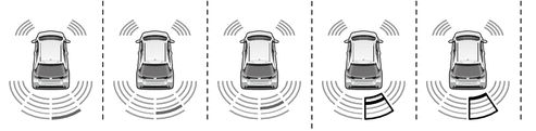

Czujniki parkowania dodali mi extra gratis. Nie było ich w pakiecie tech. Czujników martwego pola nie brałem, bo nie miały one sygnału dźwiękowego, a mała żółta ikonka mrugająca na lusterku wydawała mi się nie widoczna i bezużyteczna na jeździe testowej ;(
Mam taki screen w instrukcji:
https://ibb.co/wKPJNWW
No ale właśnie nie pokazuje mi się on i myślałem że trzeba go jakoś włączyć dodatkowo.

Po oględzinach instrukcji  faktycznie powinna być opcja włączenia lub wyłączenia czujników (Opcja P w ustawieniach - https://ibb.co/g6VBSJ5)
Szkoda tylko że u mnie tej opcji w ogóle nie ma:
https://ibb.co/mXgGCFf
https://ibb.co/bsK3MDt
Czyli wygląda na to że faktycznie zainstalowali mi jakieś czujniki bez wsparcia systemowego :(
