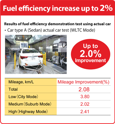

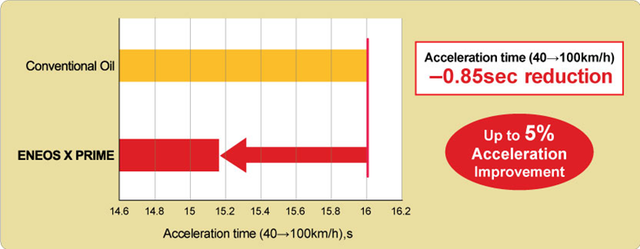

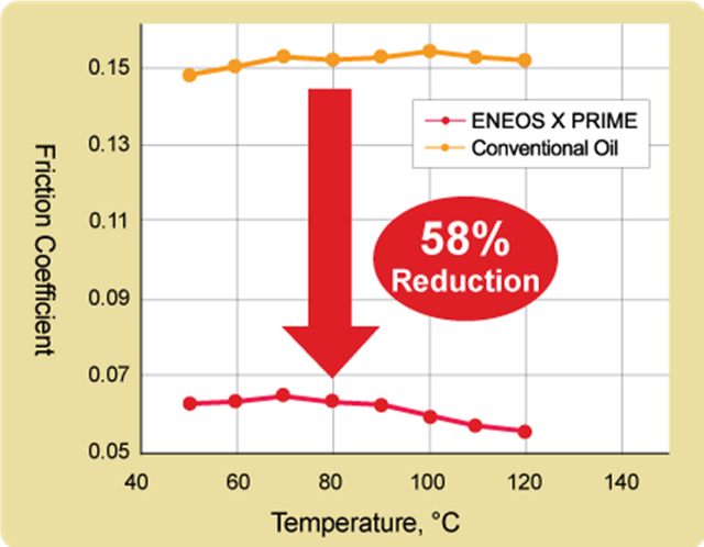

Ten i ten pasuje w 100% i spełnia wymagania producenta.
Jak masz hopla na punkcie nowinek i lubisz najlepsze produkty to polecam X-Prime. Duża zawartość dodatków molibdenu i boru.
Poniżej kilka fot technicznych a jeśli chcesz jakieś szczegóły, wyniki analiz czy potwierdzenia a nie tylko lanie wody + siedzisz w temacie olejów to wszytko jest na oilclubkropkapl
