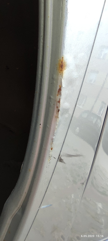

Mam problem z rdzą nad tylnym nadkolem Yarisa i zastanawiam się jak go rozwiązać.  :embarassed:
Zrobiłem wstępne rozeznanie i w ASO, za usługę, chcą trzy razy więcej, twierdzą, że muszą wyciąć i wstawić blachę i "pociągnąć" kolor na cały bok samochodu.
Z drugiej strony (poza ASO) usłyszałem, że obojętnie gdzie to zrobię to naprawa jest rozwiązaniem góra na dwa lata, bo po tym czasie obojętnie kto to będzie robić i tak zacznie wychodzić rdza.
Zastanawiam się czy to prawda i czy to jest do "trwalszego" uratowania i ewentualnie jaki w takiej sytuacji mógłby to być koszt.
Czy naprawę warto zlecić to w ASO? Moje autko ma 8 lat.
Nie zależy mi na jak najniższej cenie usługi, ale z drugiej strony nie chciałbym przepłacać gdyby to miało kosztować kilka razy więcej i w dodatku nie być trwałe.
Może ktoś z Trójmiasta ma dowiadczenie z blacharzem-lakiernikiem i może polecić zakład?

Problemy w tym miejscu i wygląd mogą oznaczać, że auto jest po wypadku. Jeśli tak, to pewnie jeszcze nie wiadomo co dam było robione czy jest szpachla itp.
Może się okazać że ognisk (jeszcze tak niewidocznych) jest więcej i przed malowaniem całego auta należy to uporządkować. Wybór zakresu prac zostaw lakiernikowi. Jednak rdza wyłazi tu na całej długości i wspawanie zdrowego elementu wydaje się rozsądnym rozwiązaniem.

Jak już widać takie purchle, to znaczy że rdza wychodzi prawdopodobnie już od wewnątrz. Wtedy chyba jedynie wycięcie i wspawanie nowego elementu pomoże rozwiązać problem.

Zgadza się. W obu warsztatach to samo powiedzieli. Dzisiaj rozmawiałem z trzecim warsztatem, który ma bardzo wysokie opinie i usłyszałem, że i tak rdza "wyjdzie" po naprawie i jest to nieuniknione.

Przy dzisiejszych technologiach można zrobić tak, że rdza nie wyjdzie. Sodowanie lub piaskowanie, staranne wstawienie elementów z nowej blachy, dobra chemia do zabezpieczenia i nie ma bata - nic nie wyjdzie. Jeśli ma wyjść po 2 latach, to znaczy że będzie robione po taniości i na odpierdol.
