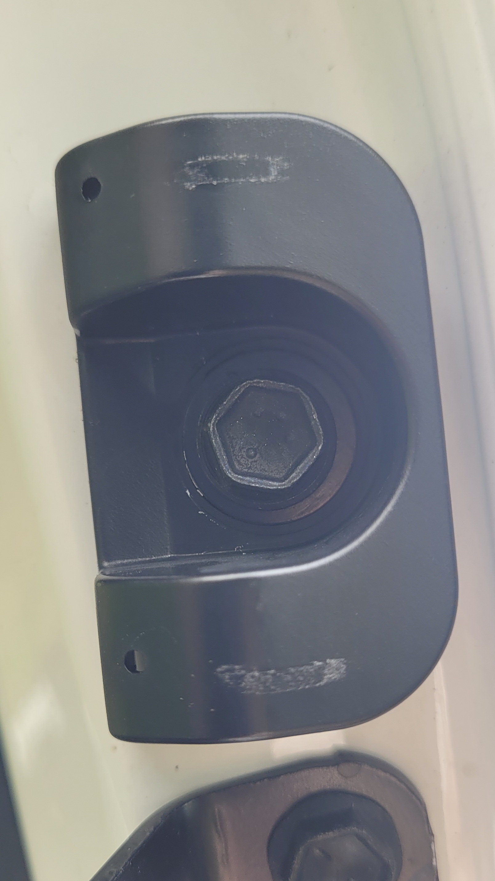

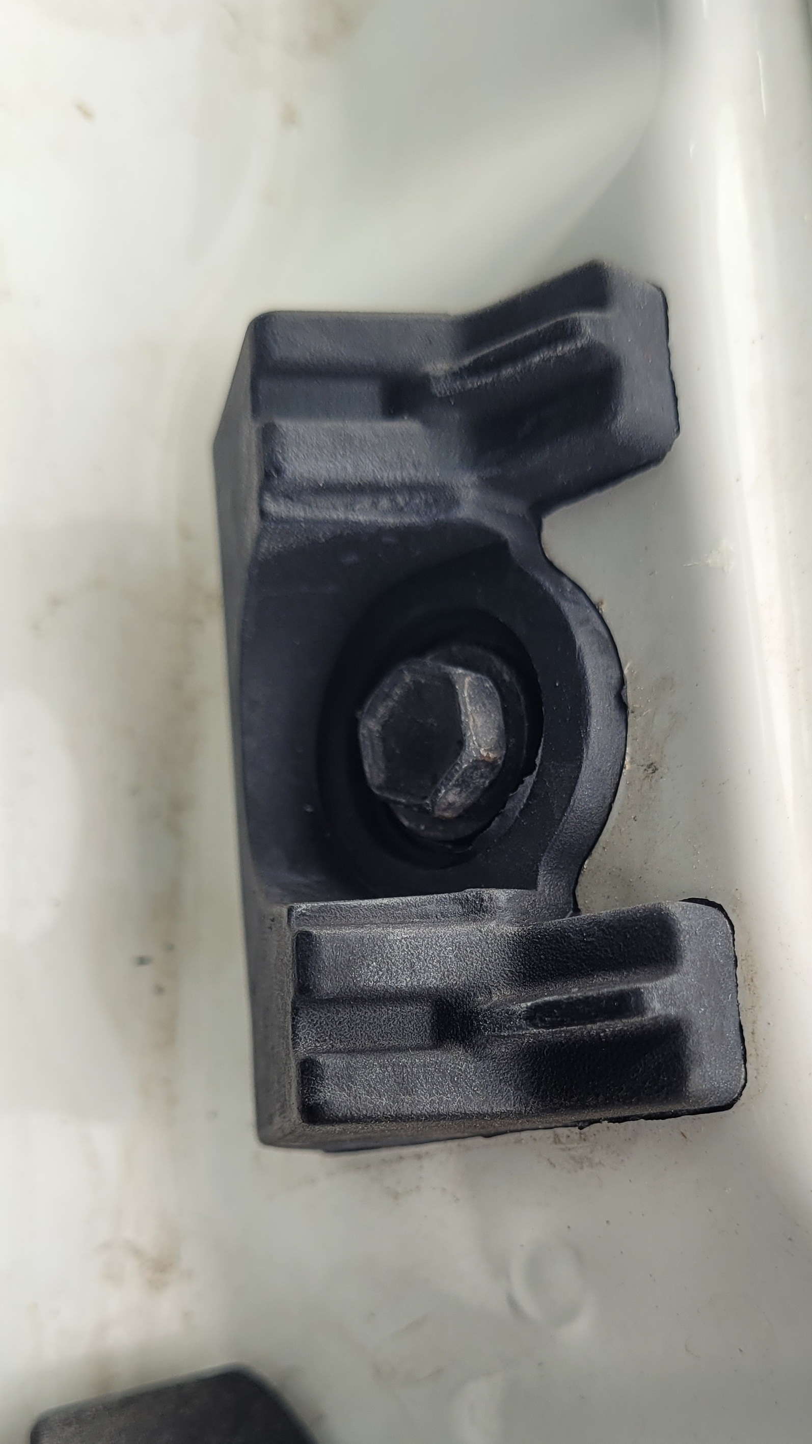

« Odpowiedź #11 dnia: 01 Września 2023, 23:53:17 »
Przyznam, że też chciałbym ją zobaczyć
Ale Colin ma racje, i tak będziesz musiał je obkleić.
W ramach gwarancji  zamontowali mi w ASO te zmodyfikowane odbojniki.Byłem sceptyczny ale okazało się stukanie ustało i jest jak powinno.Na fotkach nowe odbojniki i widać na górnym jak ten z dołu  skrawkiem gumy niweluje stukanie. Niestety starych mi nie dali bym porównał co zmienili. Szef serwisu powiedział mi ,że to jest znana sprawa w tym modelu i jest pan z niewielu których to denerwowało.
Dodał,że klienci C-HR nie zwracają na takie pierdółki.Ma szpanować i wyglądać  a w drugiej kolejności jeździć. Posyłam fotki tych zmodyfikowanych odbojników.Jak z czasem wykruszą się te malutkie wystające gumeczki można samemu przylepić kawałki czarnego filcu(w miejscu widocznych odcisków w górnych odbojnikach).

Witam. Te Twoje nowe, "zmodyfikowane" odbojniki wyglądają identycznie jak w mojej tośce z początku produkcji, z października 2016!
Ciekawe.
