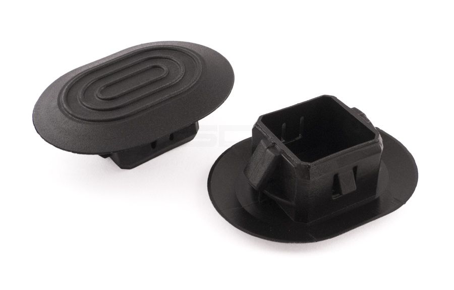

Czesc. Bezpośrednio pod progami są plastikowe listwy zaczepione na takich spinkach
źródło: https://www.sdproducts.co.uk/rocker-panel-plug-clip-toyota-76924-12030
Próbowałem je podważać ale nie chcą ruszyć. Patrząc na ich budowę to wygląda jakby były tam na stałe lub jako jednorazówki. Da się je odczepić bez uszkadzania?
Chciałbym przeczyścić powierzchnię pod listwą i psiknąć do środka woskiem Noxudol. Może da się tam wepchnąć sondę od innej strony?

Mi sie nie udalo odczepic bez uszkadzania, kilka sie polamalo...

Delikatnie podważyć śrubokrętem i powinno iść.

Musiałem włożyć śrubokręt głębiej i dość mocno podważyć, spinka ma haczyki z czterech stron. Jeśli nawet odskoczy i się nie złamie to jest odkształcona tak, że nie przylega równo tak jak wcześniej. Pewnie można ją wyprostować pod opalarką, ja kupiłem kilka nowych spinek i pasują bardzo dobrze.
Gdybym chciał odczepić całą listwę to wolałbym wymienić wszystkie spinki. Póki co nie widać pod nią ani brudu, ani rdzy, jest tam gruby lakier, więc w tym roku nie będę odczepiał. Chyba, że to miejsce Wam koroduje to dajcie znać - będzie wiadomo na przyszłość co zabezpieczyć.
