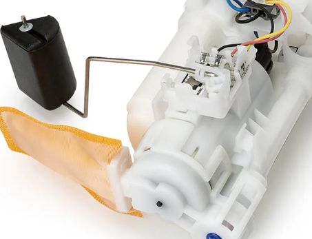

Kupiłem świeżo Ave 2.0 147 KM w benzynie i chciałem wymienić wszystkie filtry przy wymianie oleju. Sprzedawca powiedział mi, że nie ma w sprzedaży filtra paliwa, bo się go tu nie wymienia, więc uwierzyłem. Jednak znalazłem takie filtry w sklepach internetowych i chcę go kupić. Problem tylko, że nie wiem gdzie ten filtr się znajduje? Prosiłbym o pomoc jeśli to możliwe.
  • Wiadomości: 6150
witamy, jest zintegrowany z pompą paliwa w zbiorniku

Odp: [Avensis T25 2.0 benzyna]Gdzie można zlokalizować filtr paliwa i jak wymienić
« Odpowiedź #6 dnia: 04 Października 2023, 13:24:59 »
Nie wiem jak jest w benzynowej Avensis ale w benzynowej Carinie mam 2 filtry paliwa. Jeden w baku paliwa na pompie paliwa (taki jak na zdjęciu od Colina), a drugi na przewodach paliwowych w komorze silnika.
