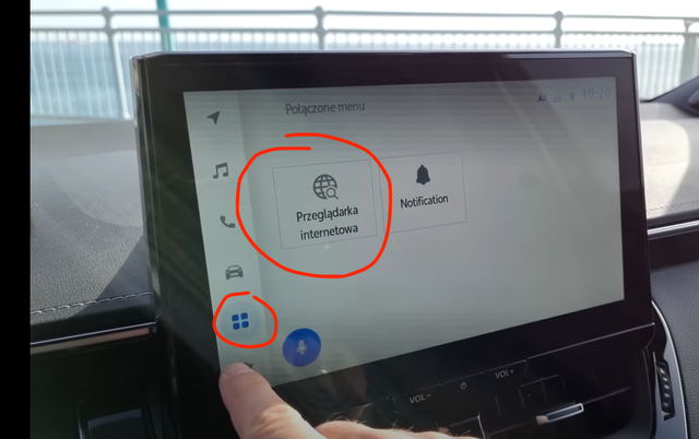

Hej,
Pytanie czy macie dostęp do przeglądarki internetowej w swojej Toyocie Corolli z roczników 2023 i wyżej, jak niżej na screenie? Odebrałem miesiąc temu corolle z salonu i ja tego u siebie nie widzę. Męczę od tygodnia oficjalny bok toyoty, ale tam próbują mi wmówić, że ta opcja jest tylko w wersjach z "nawigacją offline" gdzie taka opcja nawet nie jest wyszczególniona w opcjach wyposażenia. W instrukcji też mowa tylko o tym, że to jest dostępne w wersji z wbudowaną nawigacją, a w specyfikacji wszystkie wersje od comfort po executive mają wbudowaną nawigację:)

Można dokupić aplikację przeglądarki, takie info miałem w ASO.

Przeglądarka jest tylko w opcji Smart Connect PLUS (z modelem z wbudowaną navi)
Obraz z przeglądarki działa tylko na postoju. Na D i R działa sam dźwięk

Oszczędzę Wam czasu :) robiłem w międzyczasie swój własny research i jak się okazuje jako ciekawostka Toyota wypuszcza na rynek europejski Toyoty w dwóch wersjach nawigacji Toyota Smart Connect. Jedna z tych wersji jest podstawowa i jest to Toyota Smart Connect, a druga ta ulepszona to Toyota Smart Connect Plus/Pro (Plus na rynek EU, Pro na Polskę?). Ciekawe, że nie jest to nigdzie oficjalnie opisane.
Czym one się różnią? Toyota Smart Connect ma tylko nawigację w chmurze i nie działa bez dostępu do internetu/DCM, a druga czyli ta wersja plus/pro, głównie różni się tym, że działa również w trybie offline, czyli ma wgrane mapy na dysk, dodatkowo ma informacje o fotoradarach, oraz budynki 3D (w wybranych państwach).
i żeby mieć dostęp do przeglądarki, trzeba mieć wersję pro, czyli nawigacja offline
technikalia, które zdobyłem od Toyoty:
specyfikacja T1(nazwa handlowa bez PRO na końcu) - bez nawigacji wbudowanej, czyli Toyota Smart Connect
specyfikacja T2(nazwa handlowa z PRO na końcu) - nawigacja wbudowana, działająca w trybie offline, czyli Toyota Smart Connect Plus/Pro
Od czego zależy, czy ma się jedną czy drugą wersję? Tego ustalić mi się nie udało, prawdopodobnie chodzi o wersję wyposażenia, Corolle w najwyższych wersjach czyli GR Sport i Executive, prawdopodobnie dostają lepszą wersję w standardzie, a od Style w dół prawdopodobnie trzeba dopłacić w ASO :) niestety czy jest taka opcja, tego na dziś też nie udało mi się ustalić, więc jeśli jest tu ktoś z ASO albo ma tegoroczną Corollę w w wersji Executive/GR sport niech się wypowie.
Na moje to jest to kwestia tylko programowa, być może trzeba coś dograć w ASO, albo dostać się do ukrytego menu(jeszcze nie znalazłem jak to zrobić, są na yt filmiki jak się dostać do starszych wersji infotaiment) i coś odklikać, bo ta przeglądarka na pewno jest wgrana również w ten podstawowy system, tylko nie ma do niej dostępu z poziomu menu aplikacji, a wiem to stąd, że jak się akceptuje na początku te wszystkie regulaminy, to instrukcja, jak podłączyć aplikację myt, wyskakuje właśnie w tej przeglądarce :)

To zbiorę to dla Ciebie w całość
SMART CONNECT:
Ekran dotyk  HD 8 cali z powłoką antyodblask
Inteligentny interfejs użytk. łączący ekran dotykowy i przyciski
Navi w chmurze z dostępem do informacji o ruchu drogowym w czasie rzeczywistym
Sterowanie za pomocą komend głos.
Funkcje zdalne za pomocą aplikacji MyT
4 lata subskrypcji usług connected
Integracja telefonu z AA/ CP
A z PLUSem:
Ekran dotyk HD 8 cali z takądsamą powłoką jak wyżej
Szybszy procesor
Inteligentny interfejs użytkownika łączący ekran dotykowy i przyciski
Wbudowana w system wewnętrzna navi (informacje o fotoradarach, wskazywanie pasa ruchu na autostradach, ostrzeżenia pogodowe)
Przeglądarka internetowa
Funkcje zdalne za pomocą aplikacji MajTi
4 lata subskrypcji usług łączności Connected
Integracja telefonu z AA CP
Jeśli masz przeglądarkę, ostrzeżenia pogodowe, fotoradary oraz drogowskazy podczas prowadzenia trasy w navi to masz z Plusem.
Nie łudź się że dostaniesz cosik w gratisie od Toyoty. Jeśli nie zapłaciłeś za nią w pakiecie to jej nie masz.

Cytuj (zaznaczone)
ale ja bym z chęcią dopłacił, gdybym w ogóle wiedział, że u dealera jest taka opcja. Nie ma tego w konfiguratorze i mało tego ludzie z toyoty najczęściej wydaje mi się że nie są jeszcze tego świadomi.

ekran jest też nie 8 cali, tylko 10,5 od wersji Comfort w górę, 8 cali tylko w Active, czyli najbiedniejszej.
@Colin jesteś pewny, że w tym z plusem jest szybszy procesor? bo to by znaczyło, że to inny jest też hardware, więc może nie być możliwości dogrania tego tylko software'm

W cenniku (https://pdf.sites.toyota.pl/corolla_ts_kombi_my23.pdf) na str. 9 sekcja "Systemy multimedialne i nawigacji" jest wskazny SmartConnect  bez "PRO" i nawigacja z mapami online, dla każdej wersji wyposażenia.
