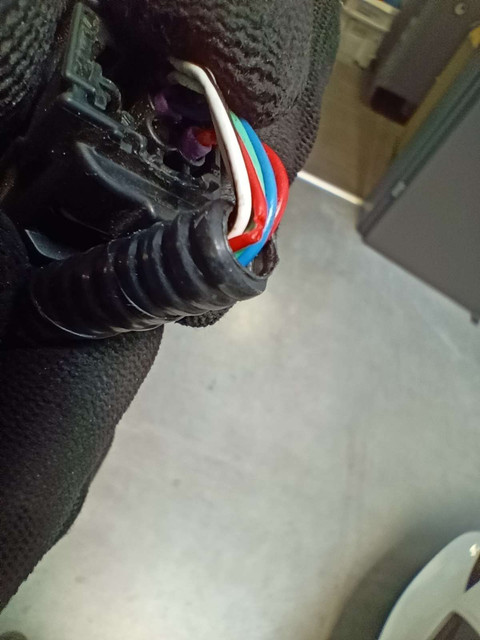

Witam ponownie nie wiem czy to będzie akurat ta przyczyną ale zobaczymy, okazało się że na kostce od czujnika były widoczne przewody to znaczy była pęknięta izolacja i było widać druciki zailozawalem i zobaczy. Może komuś się przyda
