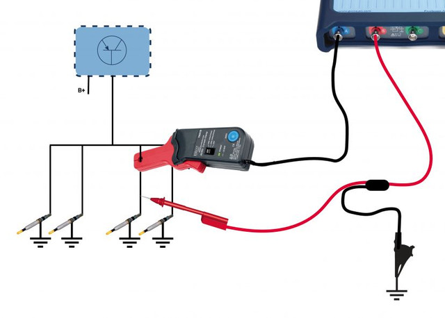

Sterownik świec żarowych musi widzieć rezystancję zgodną z dedykowanymi wartościami. Podłącz się z przyrządem jak na obrazku i obliczysz rezystancję pierwszej świecy, podkładając zmierzone wartości z przebiegów do wzoru R=U/I.
nic się nie stanie jak na kilka sekund dasz 12..
są sterowane PWMem, nie wolno takich rzeczy robić. Takich świec żarowych nie należy testować przy użyciu bezpośrednio przyłożonego napięcia np. z dodatniego bieguna akumulatora. Nieuregulowany prąd płynący przez świecę żarową spowoduje nieodwracalne jej uszkodzenie.
