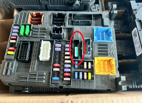

Cześć, mam problem z proace 19 rok. Wygląda to tak, zamykam auto z pilota czekam kilka minut i już nie otwiera z pilota. Otwieram kluczem, przekręcam zapłon to otwiera resztę drzwi. Zamykam znowu z pilota i tak w koło. Nowa bateria w pilocie, przekładałem aku i cały czas to samo.

Witamy na forum, sprawdź ustawienie zwory SHUNT w BSI, powinna być w pozycji "Client"

« Odpowiedź #2 dnia: 11 Kwietnia 2024, 07:13:30 »
Ten szaro zielony jest po lewej tak jak na foto
  • Wiadomości: 6181
Odp: Centralny zamek proace 19'
« Odpowiedź #3 dnia: 11 Kwietnia 2024, 07:25:26 »
Jest w pozycji PARK czy USER?

« Odpowiedź #4 dnia: 11 Kwietnia 2024, 07:36:14 »
Są trzy piny, najpierw było lewy i środek a teraz dałem na środek I prawy

« Odpowiedź #5 dnia: 11 Kwietnia 2024, 07:40:56 »

« Odpowiedź #6 dnia: 11 Kwietnia 2024, 07:58:38 »
Teraz pilot działa normalnie. Dziękuję
