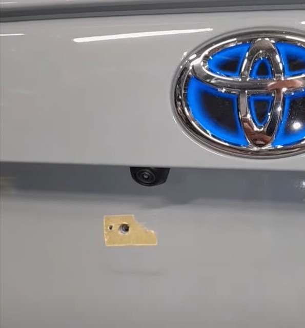

Takich mamy później mechaników że najprostszej rzeczy nie potrafią zrobić dobrze.
Dobrze, że nie na każdej hali serwisowej jest Wi-Fi i zasięg ;)
Bo potem takie kwiatki wychodzą... Zaznaczam, że "dobrze to już było"
