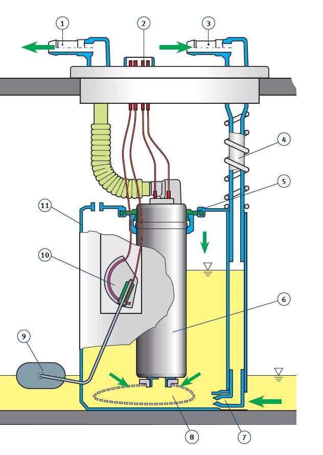

1 Dopływ paliwa
2 Przyłącze elektryczne
3 Odpływ paliwa
4 Rura teleskopowa
5 Wieszak
6 Pompa paliwowa
7 Ejektor
8 Kosz ssawny
9 Pływak układu wskazań poziomu paliwa
10 Czujnik układu wskazań poziomu paliwa, umieszczony w zbiorniku
11 Zbiornik rezerwowy (wirowania)

Ten pływak i czujnik to jak w spłuczce klozetu. Inżynierowie nie mogą wymyślić coś nowocześniejszego? Bo chyba tak jest w każdym samochodzie?

Cytat: animuss
Czy takie rozwiązania rodem jak pisze @pireus są rzeczywiście stosowane?
Ten pływak jak w spłuczce WC to by miał wahania zależnie od nachylenia drogi
Kiedyś miałem Forda Escorta i tam wskazówka paliwa potrafiła pokazać +50% jak stawałem na podjeździe pod górkę
W RAV4 tak nie ma.
W wielu markach tak to wygląda, w MB również. ;)

W S202 był dwukomorowy zbiornik. Po zatrzymaniu na niemal pustym zbiorniku odpalałeś ponownie i nagle miałeś prawie pół zbiornika… był samoczynny przelew i robił takie numery :)
No to kiepsko, na szczęście pokazuje rzeczywisty poziom paliwa.
W RAV4 tak nie ma.
Tak miał tata w seicento, tam znowu na rondach szczególnie wskazówka bardzo wyraźnie rosła lub opadała ;p

co do RAV4 to w sumie też tak jest... z tym że tam jest to już zrobione cyfrowo i jakieś "anomalie" chwilowe są ignorowane ale jak auto stoi krzywo i w HybridAssistancie sprawdzę stan paliwa to potrafi pokazać +-3-4l względem tego co pokaże po np. 5min jazdy. Wskazania zasięgu i wskazówki paliwa w tym czasie się oczywiście nie zmieniają.

Są inne rodzaje czujników poziomu paliwa, np. ultradźwiękowe, z tym, że te pływakowe jak w WC są proste i niezawodne.
ps. w WC zawór pływakowy dobrej firmy potrafi wytrzymać kilkanaście lat bez awarii - więc chyba to nie takie złe rozwiązanie. ;)
