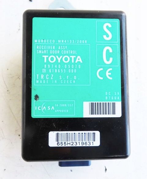

Jeśli baterię w pilocie wymieniałeś to wygląda na problem z odbiornikiem sygnału z pilota. Jest po prawej stronie na ostatnim słupku nadwozia.
Przy kolejnej takiej sytuacji podejdź do tyłu z prawej strony i zobacz, czy sytuacja się poprawi. Jeśli nie to już zostaje grubsza weryfikacja pilota i odbiornika.
Można jakieś zdjęcie prosić? :)

« Odpowiedź #7 dnia: 28 Czerwca 2024, 06:08:08 »
