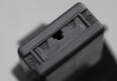

z boku spryskiwacza jest wygrawerowane oznaczenie po prawej
4st ma oznaczenie +d
2st ma 0
0st ma -2

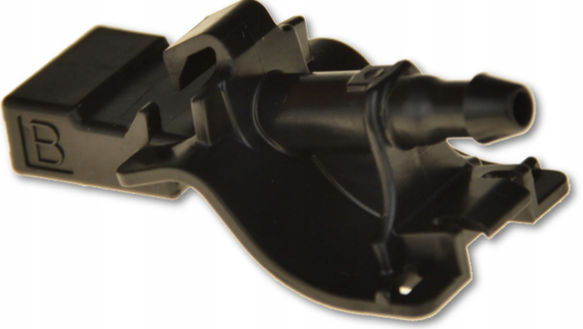

Podpowiesz, gdzie najlepiej kupić? Bo z tych co znalazłem to wszystkie mają tylko oznaczenie B, żadnych cyfr. Nie mam na razie też jak sprawdzić, jakie mam w aucie.
EDIT: widzę teraz na pierwszym zdjęciu które wrzuciłem, gdzie jest to oznaczenie. :)
2st ma 0
0st ma -2
To co znalazłem na froncie swoich dysz, to z jednej strony D, a z drugiej - +2. Również to dyszy dochodzi jeszcze jedno złącze, bo mam pakiet winter i podgrzewaną dyszę. To ma jakieś znaczenie?
