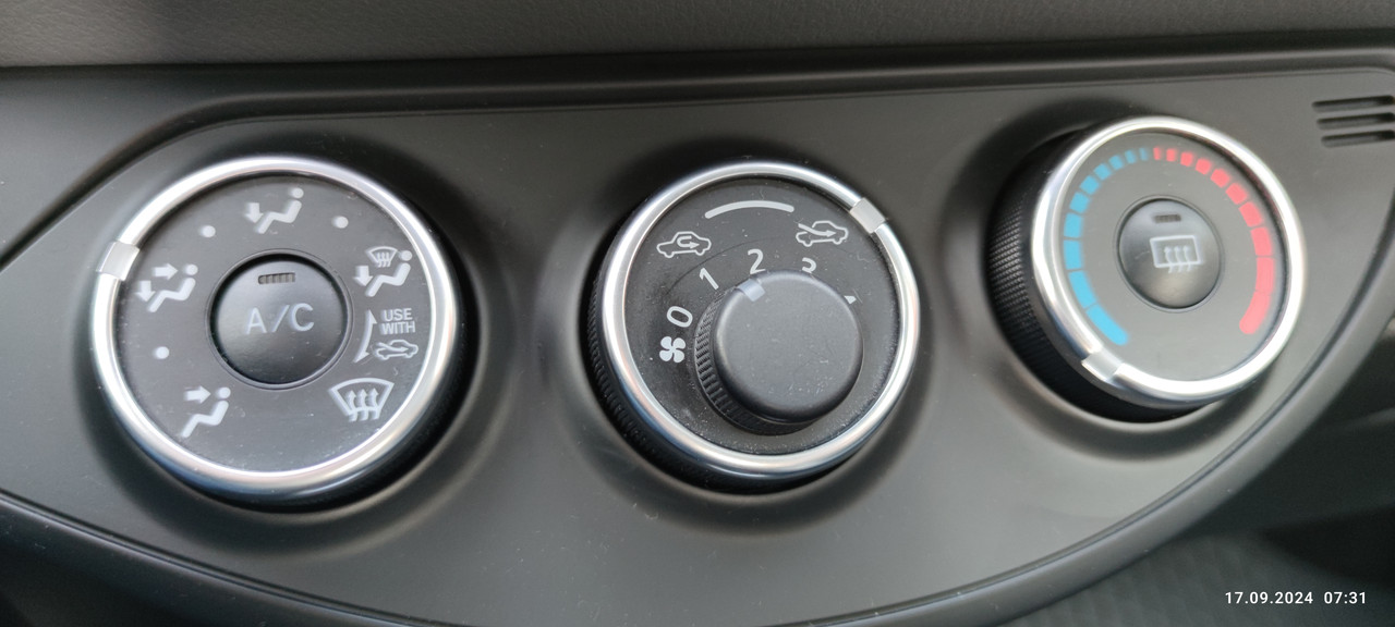

Pękło mi coś w środkowym pokrętle. Samo pokrętło jest całe, ale coś "za nim" już nie działa.
Jakiś czas temu miałem odgrzybianą klimatyzację i po tej operacji pokrętło stawiało większy opór.
Dziś chciałem włączyć wewnętrzną cyrkulację i przedobrzyłem.
Teraz pokrętło przestało działać, luźno "lata".
Czy to będzie trudna naprawa? Sam się jej nie podejmę. Ale zastanawiam się ile mogą mi "zawołać" i co muszą zrobić.
Mowa o tym środkowym, zewnętrznym pierścieniu

Jeśli czujesz się na siłach to zdejmij panel i zobaczysz, jak pracuje linka. Wszystko od tego zależy. Być może spadła z mocowania, być może spadła od strony klapy, a być może klapa uszkodzona

Nie, nie mam wprawy ani miejsca gdzie mógłbym swobodnie to zrobić.
Zakładam, że może to być uszkodzenie klapy. Już wcześniej dość ciężko działało.
Trudna to może być robota? Droga naprawa?

I łatwa, i trudna,
Od kosztów "groszowych" bo spadła linka z mocowania, po koszta wymiany linki (bo się wyszczerbila) aż po wymianę obudowy recyrkulacji z powodu uszkodzenia osi klapy (~2000). Ale konkretnie można to sprawdzić po fizycznych oględzinach, ot na początku od sprawdzenia czy filtr pyłkowy jest zamontowany poprawnie
