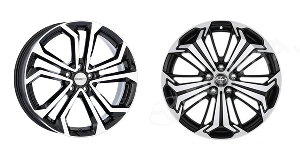

Mówisz o takim wzorze? Na zwykłą RAV4 pasują, Klienci już nie raz zakładali na "zwykła" RAV4

Ustaliłem natomiast, że w mojej RAV4 GR Sport są koła:
19 calowe z oponami 235/55 R19 i mają takie parametry:
- rozstaw śrub  5x114,3
- szerokość felgi 7,5 cala
- ET 40 mm
- otwór centralny 60,1 mm
Jeżeli się pomyliłem to proszę o sprostowanie - bo nie wiem gdzie dokładnie w 100% odczytać dane tych felg. ( nie mając ich przed sobą) :)
Tu z kolegą z forum pisałem na priv to wychodzi mi, że te felgi od GR i plugina niczym się nie różnią, ale skoro serwis twierdzi, że jest inaczej to już sam nie wiem.

Olej ten serwis z góry na dół, parametry identyczne.

Dokładnie tak jest. Pasują bez pudła.

No to felgi dalej przeważają te plugina z prawej  chyba, że jakiś Dezent jak ten z lewej  - albo ktoś podrzuci pomysł na jeszcze jakieś inne ciekawe felgi.
Do tego trzeba będzie dobrać jakieś fajne opony  zimowe ale to założę inny wątek aby tu nie mieszać z felgami  :-)
Bierz te z PlugIna :)

No to posprawdzałem już dokładnie i w 100 % i tak:
Te felgi 19  calowe "plugina"  ze strony sklepu Toyoty.
Mają dokładnie takie wymiary:
- rozmiar śrub      - 5x114,3
- otwór centralny  - 60,1 mm
- szerokość felgi   - 7,5 J x 19
- ET felgi             - 40
Moje RAV4  GR Sport 2024, które jeszcze  sobie płynie będzie miało koła 19" o takich samych rozmiarach felg i też ET 40  ( dokładnie sprawdzę to jeszcze po numerze vin jak już będzie osiągalny). Jedynie w pierwszym roku produkcji GR sport przy kołach 19" miało ET felgi 35.
Jedynie nakrętki do felgi plugina mogą mieć trochę inny stożek niż te felgi z GR ale to bez znaczenia bo felgi plugin będą z nakrętkami.
No i to by było tyle co do wyboru felg a z oponami to albo zostawię te Nokiany, które są w kompletnych kołach albo same felgi i kupię Michelinki .
